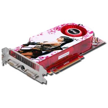

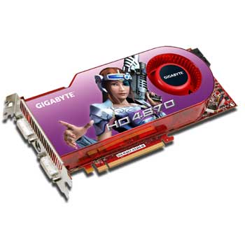

רמת גימור? כי אין בחורה שמצויירת על כיסוי ההיטסינק? דוקא הפאליט או ה GAINWARD GOLDEN SAMPLE שזה אותו הכרטיס תכלס, השקיעו לא מעט מחשבה בתכנון חכם יותר מכרטיס הסטוק.
מצחיק כמה סטיגמות יש בתחום הזה.
כמו שהרבה חושבים שכרטיסים של ג'יגהבייט או אסוס הם כרטיסים איכותיים יותר,
"למה? כי זה אסוס, מה קרה לך? "
צריך להיות ברור לכולם שאם מדובר בכרטיס שיוצר כסטוק, אין הבדל בין אסוס לבין פיתה-בייט.
זה למשל כרטיס של אסוס
זה כרטיס של ג'יגהבייט

בכולם מדובר באותו הכרטיס בדיוק רק שהפער מחירים יכול לנוע בארץ בין 1200-1500
