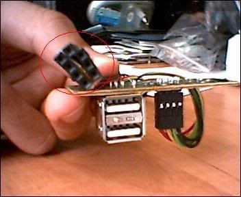

חיבור USB בfront של המחשב...
יש לי בבית חיבור כזה...
שאני יכול לחבר אותו על הלוח אם ושיהיו לי חיבורי USB בfront של המחשב...
הבעיה, שהחיבור ללוח אם מופרד, (8 חיבורים קטנים, מסומן בתמונה באדום)...
איך אני מחבר את שמונת החיבורים ללוח אם???
התכוונתי לומר ששמונת החיבורים הקטנים מופרדים אחד מהשני ולכן אני לא יודע איזה פין צריך לחבר למקומו בלוח אם...
(הסדר של החוטים הרי משנה, לא???)
לפי התמונה בקצה השני של הכבל ..יש לך חיבור "מאוגד"..אז או שתחליף כל פין לצד השני ואת ה"מאוגד" תכניס ללוח אם..
או שפשוט תעקוב איזה פין נכנס לאיזה מקום...ותן מבט בסירטוט של הלוח אם ..

מה זה חיבור מאוגד????
מה שאתה מחזיק ביד הוא החיבור המפורק..
בקצה השני של הכבל יש "ראש" שלם/מאוגד (כולם ביחד).. ;D
אוקיי הבנתי, ועוד שאלה חשובה!!!
החיבור הזה הוא זהה לכל הלוחות אם שקיימים היום??
ז"א, אם בכל הלוחות אם מחברים את הUSB ככה??? (כמו בתמונה הנ"ל:
בגדול כן..אבל תבדוק על כל מקרה מה רשום לך בחוברת של הלוח אם או אפילו על הלוח אם עצמו...
