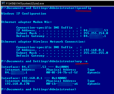

שתי מחשבים מחוברים ע"י כרטיסי רשת בלבד... איך אני יודע מי מחובר לי לשרת?
שלום,
יש לי 2 מחשבים.
מחשב 1 הוא משמש כשרת והוא עובד תמיד כ AP MODE.
מחשב 2 מתחבר למחשב 1 דרך רשת אלחוטית.
איזו פקודה ניתן להריץ בכדי לראות את האיי פי של המחשב המתחבר או פרטים נוספים עליו?
ניסיתי NETSTAT -AN אבל יש שם המון.
ניסיתי IPCONFIG אבל לא ממש מצאתי את המידע...
ניסיתי גם ARP -A... נראה לי ששם אני רואה את האייפי של מחשב 2. נכון?
תודה לעונים.

ARP -A...
אוקי...
תוכל לעזור לי להבין על מה אני מסתכל?
הראשונה זו כתובת פנימית שלי והשניה היא של המחשב המתחבר?
interface - כרטיס הרשת
ה IP שרשום ליד כל interface = ה IP שקיים עליו כרגע
למשל אפשר לראות שעל כרטיס רשת הקווי בתמונה, יש כתובת אינטרנטית ציבורית שמתחילה ב 84
זו הכתובת שהכרטיס הקווי שלי מקבל ממודם הכבלים שלי (בחיבור ללא חייגן)
מתחת ל"כותרת" של כרטיס הרשת הקווי שלי, ניתן לראות טבלה של כל מה שמתקשר איתו ברמת ARP
הטבלה מתחת ל interface הראשון מכילה רק פריט אחד -
ראוטר של הספקית שלי (שהוא שער ברירת המחדל שלי, ודרכו אני יוצא לאינטרנט)
הרשימה מתחת ל interface השני (שהוא כרטיס הרשת האלחוטי במחשב הנייח שלי)
מכילה גם היא רק דבר אחד - את המחשב הנייד שלי (כתובת ה MAC שלו וכתובת ה IP שלו)
(הכתובת 192.168.0.170 היא הכתובת שמוגדרת על כרטיס הרשת האלחוטי במחשב הנייד שלי)
כי רק המחשב הנייד שלי מחובר כרגע לרשת האלחוטית שמפיץ הכרטיס האלחוטי שלי.
אם היו עוד מכשירים אלחוטיים שמתחברים לרשת שלי, הייתי רואה אותם בטבלה הזו בנוסף ללפטופ שלי.
אם היה לי סוויצ' שמחובר למודם ולסוויצ' הזה מלבד המחשב הנייח שלי, היו עוד מחשבים נייחים ברשת,
הייתי רואה אותם תחת הטבלה הראשונה (זו של הכרטיס הקווי שלי)

ה IP של הנייד שלך מתחיל ב 192?
למה אתה מצנזר את ה MAC שלו?
עריכה: מצאתי ב NETLIMITER אופציה לראות לאיזה IP אני שולח קבצים.
כן, מתחיל ב 192 (מן הסתם, זו הרי רשת פנימית)
ולמה לא לצנזר את ה MAC? אני מעוניין להסתיר אותו, לא מפרנואידיות, אלא כעניין עקרוני.
