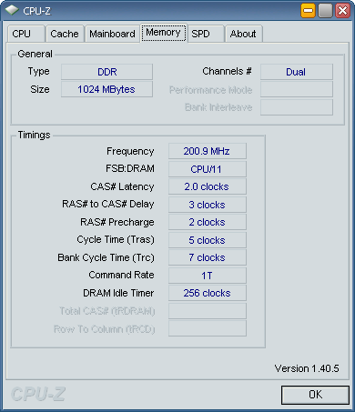

אהלן אנשים,
ברשותי כיום כפי שניתן לראות במפרט בצד -
לוח אם DFI LANPARTY UT n4 Ultra-D
ו-1GB של זכרונות:
OCZ EL DDR 400MHZ PC3200
Dual Channel Platinum Rev 2
בשני מודולים של 512 כ"א.
אני מעוניין להרחיב ל 2GB, ולהשאר באותם תזמונים ולהשאר ב DC. (אלא אם כן זה לא ממש קריטי? תגידו אתם, אין לי מושג..)
השאלה שלי, היא האם במידה ואני קונה 2 מודולים נוספים זהים כאלה,
האם כל ה 4 יעבדו ב DC, ובאותם תזמונים כמו המצב הנוכחי? (factory defaults)
או שיש מגבלה כלשהי (באופן כללי או מגבלה של הלוח)
שאני צריך להיות מודע אליה לפני שאני קונה את הסט התאום היחיד שמצאתי ב ebay? (זה)
תודה,
