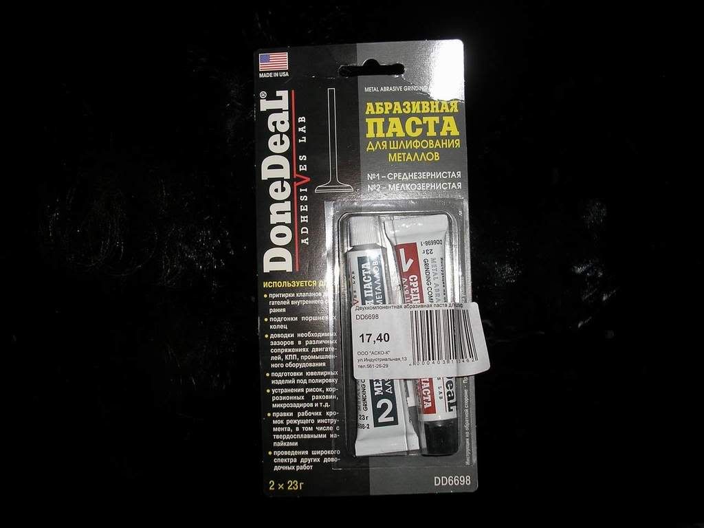

יש לי גוף קירור זלמן 9500 והוא רחוק מלהיות אידיאלי מבחינת מגע ישירה עם המעבד. לכן הייתי רוצה לעשות לו שיוף ידני. אבל נתקלתי בבעיה שאני לא יודע איזו חומרים לשיוף ישנם בארץ ואיפו אפשר לקנות אותם. בחנויות של תמבור לא מבינים כאשר אני מבקש metal abrasive grinding
האם מישהו מכיר איזשהו חומר דומה למה ש יש בתמונה?
http://i76.photobucket.com/albums/j40/timberl/162716.jpg

במקום שגוף קירור נוגע ל-CPU יש לו גבענת
להוריד אותה אפשר רק עלידי מכשיר תעשייתי או בעזרת שיוף ידני עם משחה מיוחדת

אתה מחפש נייר מים.
נייר מים הוא כינוי לא מקצועי לנייר השחזה עדין ביותר, כאשר העבודה איתו מתבצעת עם מים תוך כדי השחזה.
זה הנייר שיתן לך את התוצאה אותה אתה מחפש.
עם זאת, עליך לוודא שאכן גוף הקירור יושב על הנייר פלס, כדי לא ליצור שיפוע אשר יהרוס לך את גוף הקירור.
כמו כן הימנע משיוף יתר כדי לא לפגוע בצינורות הגז שאינני יודע את עוביים.
בהצלחה.

קנה נייר שיוף 200 400 600 800 ואם אתה רוצה גימור מראה אז גם 1200 ו2000 (לא קל להשיג).
את הלאפינג עושים על משטח ישר שמדביקים אליו את נייר השיוף או שלוקחים קוביות עץ (נוח) עם משטח חלק ומהדקים אליה נייר(מחליפים בעת הצורך את הנייר).
אחרי שהורדת את רוב החומר עם נייר 200 ו400, עוברים להחלקת המשטח עם נייר 600 , לאחר מכן משתמשים בנייר 800 ומעלה עם מים וסבון.
[attachment deleted by admin]
תהליך זה נקראה LAPPING תריץ את מילה בגוגל יש שם מלא מדריכים
