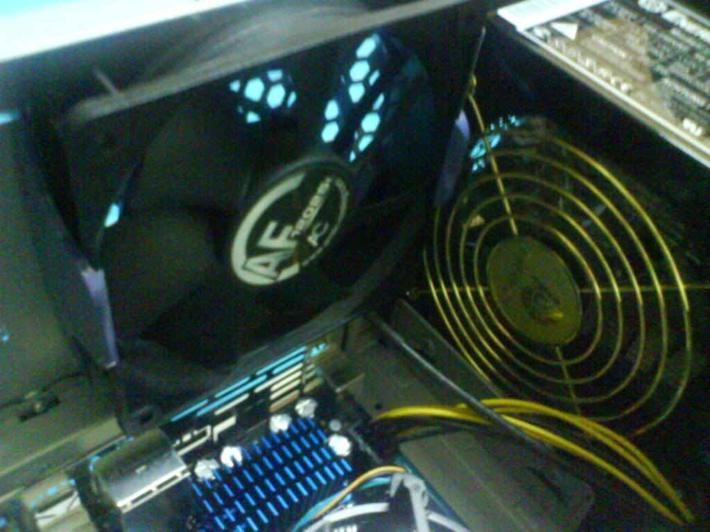

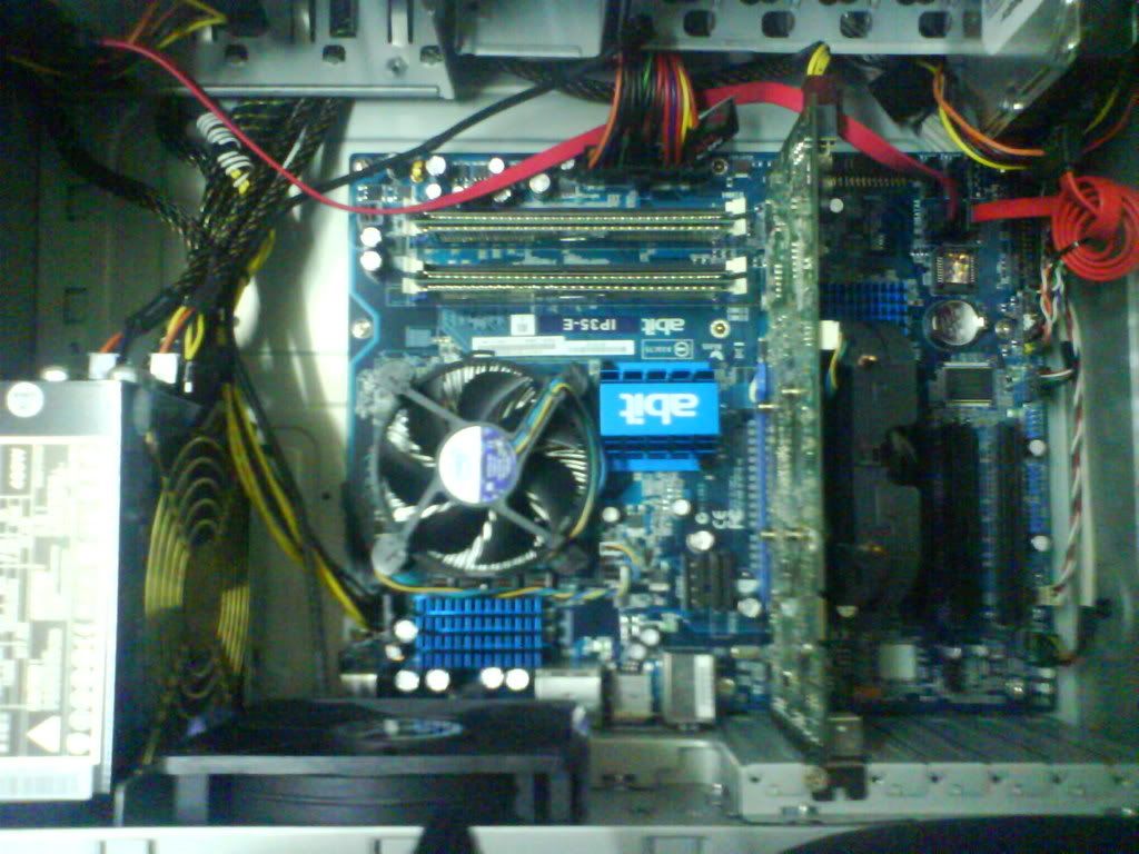

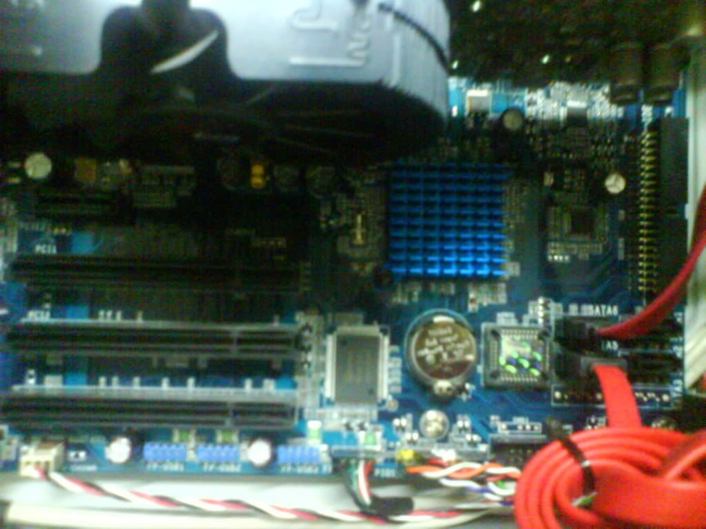

טוב אז לאחר שקיבלתי את המחשב אני פתחתי אותו וראיתי שיש מאוורר אחד שבכלל לא מחובר למחשב.
אני חיפשתי מקומות במחשב שהכבל שהכבל של המאוורר יכול להתחבר אליהם אבל לא מצאתי.
הנה התמונות של המחשב, מקווה שזה יעזור.
המחשב כולו: http://i206.photobucket.com/albums/bb231/Idan_Ts/302593c7.jpg
המאוורר: http://i206.photobucket.com/albums/bb231/Idan_Ts/1a8093e5.jpg

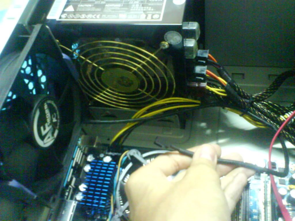

המאוורר והכבל שלו: http://i206.photobucket.com/albums/bb231/Idan_Ts/dee50ec9.jpg

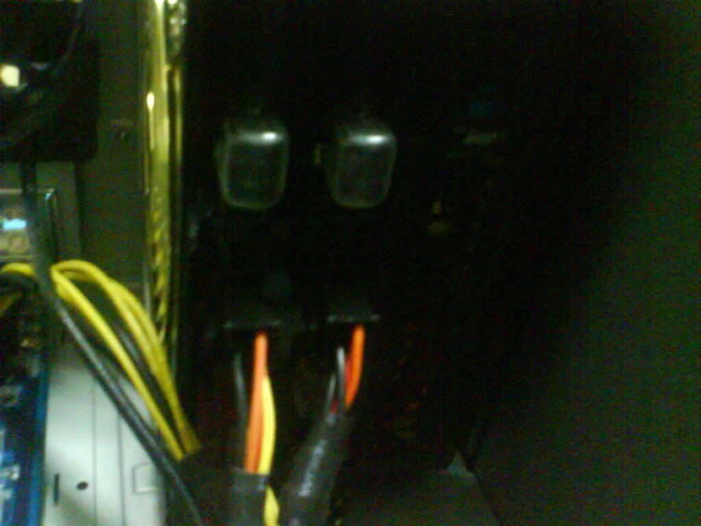

הפתח של הכבל: http://i206.photobucket.com/albums/bb231/Idan_Ts/2af6a33b.jpg
הספק כוח: http://i206.photobucket.com/albums/bb231/Idan_Ts/f6441650.jpg

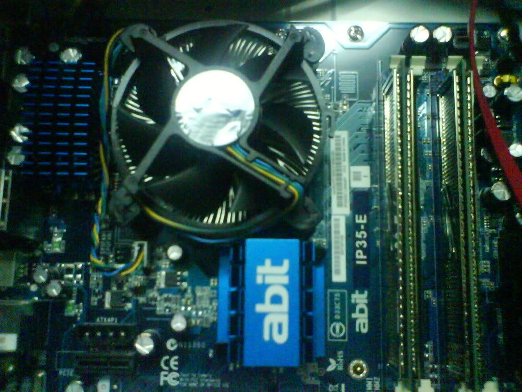

המחשב מקרוב א': http://i206.photobucket.com/albums/bb231/Idan_Ts/ef18171a.jpg
המחשב מקרוב ב': http://i206.photobucket.com/albums/bb231/Idan_Ts/a5f1e30e.jpg
הדגם של הספק כוח הוא: Enermax Liberty 400W

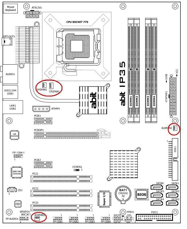

הדגם של הלוח אם הוא ABIT IP35-E.
ושל המאוורר:
Arctic Cooling AF12025L 120MM Case Fan

זה אמור להתחבר לחיבור של 3 או 4 פינים בלוח האם עצמו ולא בספק כח.
כמו שאמרו החיבור של המאורר הוא חיבור 3pin
תחפש על הלוח חיבור לבן שיש לו 3 פינים שיוצאים ממנו ויש לו חתיכת פלסטיק גבית כזאת שמנחה את החיבור כך שאי אפשר לחבר הפוך.
תסתכל באיזור שאליו מתחברים ההארדיסקים, יותר נכון תסתכל מהצד הימיני של הזכרונות על למטה, תסתכל באזור של הPCIים
אם לא תמצא אפשר לקנות מתאם בכמה שקלים - יותר נכון תבקש מהחנות שתביא לך מתאם, בושה שהם שלחו את המחשב ככה, סביר להניח שלא נשארו חיבורים פנויים או שהם לא מצאו. מתאם ל3PIN למולקס (החיבור המלבני שיוצא מהספק).
אוקי, הנה דיאגרמה של הלוח שלך (מהאתר של ABIT) וסימנתי לך את המקומות בהם אתה יכול לחבר את המאוורר על הלוח.
בנוסף, אם אתה גר באיזור המרכז וצריך מתאם 3PIN למולקס דבר איתי.

התמונה ממש עזרה לי והצלחתי לחבר.
תודה שוב.
