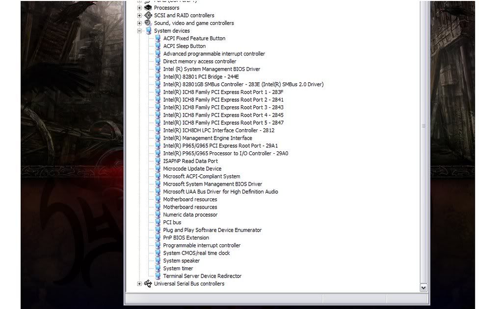

קיבלתי לוח אם חדש ואני רוצה להתקין אותו, אבל אני לא בטוח איזה דריוורים למחוק, מצעתי את ה- IDE אבל אני לא בטוח מה בדיוק למחוק מתחת ל- SYSTEM DEVICES.... :nixweiss:
תמונה:
אני מודה למשיבים..
האמת שאני כל הזמן הייתי משנה רק ב-IDE CONTROLLERS וזה תמיד עבד, ב-SYSTEM אין לי מושג מה צריך לשנות ואם בכלל צריך.
:-X משהו רע קרה.... הצלחתי להתקין את הלוח, אבל רוב התוכנות שהיו על המחשב לא עובדות יותר (MSN לדוגמא), מהירות האינטרנט ירדה ביותר מ 75%, לוקח למחשב זמן רב לעלות, הוא לא יודע לזהות מה הטמפרטורה של כרטיסי המסך וה ATITool וה- Riva tuner לא מזהים שיש כרטיסי מסך מותקנים על המחשב, כאשר אני בודק את ה- Catalyst הוא מראה שהכרטיס הוא בחום של 71-76 מעלות ואין שום אינדיקציה לכרטיס השני ועוד ועוד בעיות...
העם למשהו יש פטרון? או שעלי לפרמת את המחשב? אם זה יעזור בכלל?
