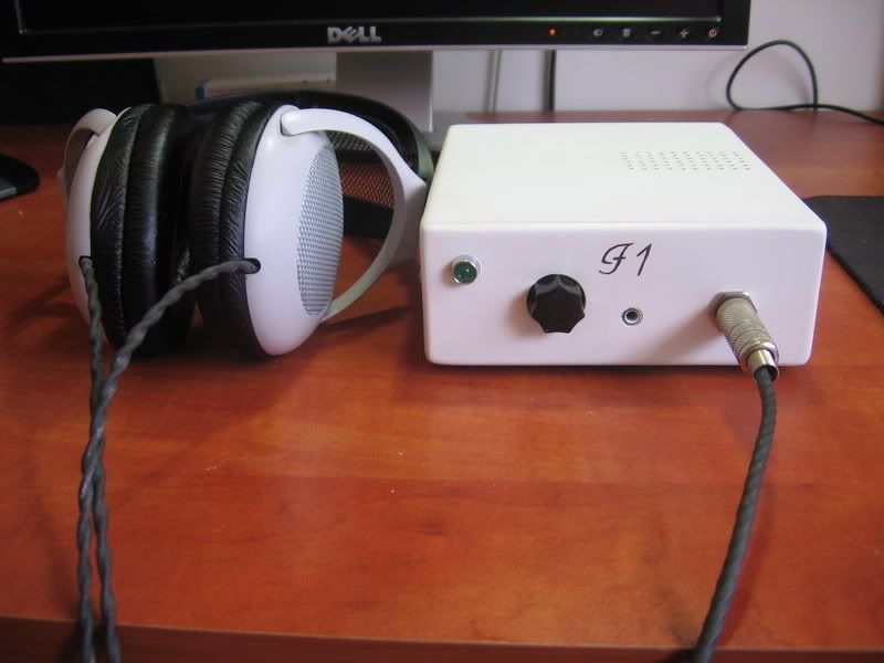

סיום בניית קייס חדש למגבר שלי. *תמונות*
הרכבתי פעם מגבר לאוזניות ממעגל הגברה של רמקולים של YAMAHA ובניתי לו באותה תקופה קייס. עכשיו החלטתי שאני רוצה לבנות לו קייס חדש וכך עשיתי.
המגבר לפני:

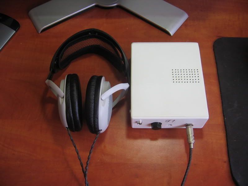

והקייס החדש:

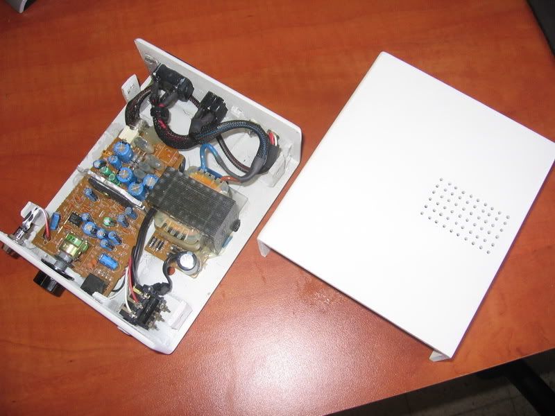

נראה טוב סטס. לא בא לך לשים איזה מסך מתכת בין השנאי למגבר כדי להוריד את רצפת הרעש שלו?
Anatoli.
אנטולי, אין שום רעש ריצפה שנשמע אפילו בהגברה מקסימלית הוא שקט לחלוטין.
הבעיה שהוא מדי פעם תופס את הגלים האלקטרומגנטים של הפלאפונים. ופה אין לי מושג אך כבר איך לחסום אותה.
נגד הפלאפון תנסה לעטוף תעסק בנייר כסף
עם כבר אז לעשות את זה מבפנים. וזה הופך את העסק לטיפה יותר מסובך.

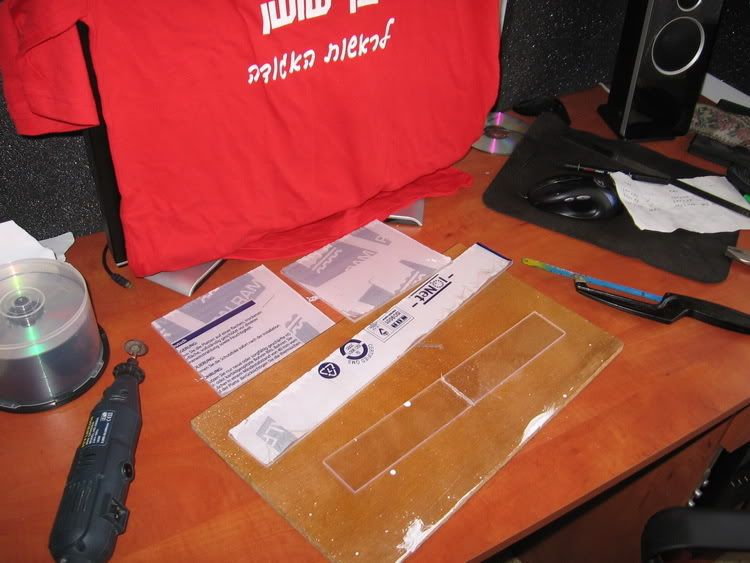

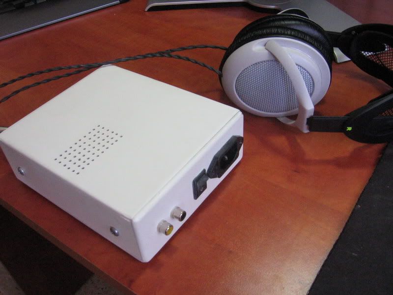

בקשר לשאלה של הבניה - כל המגבר בנוי מפרספקס. הצביעה נעשתה עם צבע לפלסטיק לבן.
כל העסק עם חיתוך, ליטוש, ההרכבה והצביעה לקח לי 5 ימים. שזה די סביר. רוב הזמן הלך על ליטושים של הפלסטיק בפינות ולאחר הצביעה.
הינה תמונה ממה זה התחיל:
אתה צריך רשת פליז, אפשר לקנות את זה בגרושים בחנויות של כלי עבודה וציוד לשיפוצניקים. אתה צריך לצפות את הכל בזה, וזה יחסום את הרעשים של הפלאפון.
Anatoli.
Anatoli.
תודה טולי
