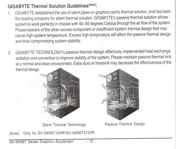

הכרטיס הספציפי הזה של Gigabyte בנוי בצורה שמכניסה אוויר מבחוץ דרך צלעות הקירור, מה שעשוי לאזן את הלחץ השלילי, ובמקרה זה הרשת תהיה overkill.
(תמונה להדגמה: http://www.3dnews.ru/_imgdata/img/2008/05/26/83584.jpg)
כמובן הכל תאורטי, יכול להיות שאתה צודק. לדעתי שווה לבדוק.
