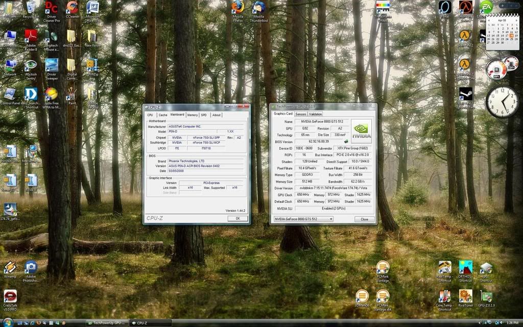

מסתבר שהיא צודקת:
גם CPU-Z וגם PC Wizard 2008 מראות כך:
Slot PCI-Express : In Use (x16) 5.0v
Slot PCI-Express : Available (x16) 5.0v
לוח ה750I של EVGA משתמש ב16X 16X מלא,
לוח ה750I של ASUS משתמש גם ב16X 16X מלא,
ולוח ה750I של MSI משתמש ב16X 8X 8X (מסתכם לסכום של 32), יש לציין שהלוח לא תומך ב3-WAY SLI, אולי הוא ישמש לכרטיס הפיזיקה העתידי :nixweiss:
