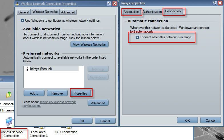

אם זו אפשרות ב', האופציה הזו נמצאת במאפייני כרטיס הרשת האלחוטי (תחת חיבורי רשת, בלוח הבקרה)
בלשונית "wireless networks" יש רשימה למטה של רשתות מועדפות, במאפיינים של הרשת שלך תכניס את הססמא
ותסמן שם להתחבר אוטומטית לרשת הזו כאשר היא בטווח, בנוסף, דאג שהרשת תהיה הכי למעלה ברשימת הרשתות המועדפות
(אפילו מחק את כל שאר הרשתות חוץ מאת שלך).
