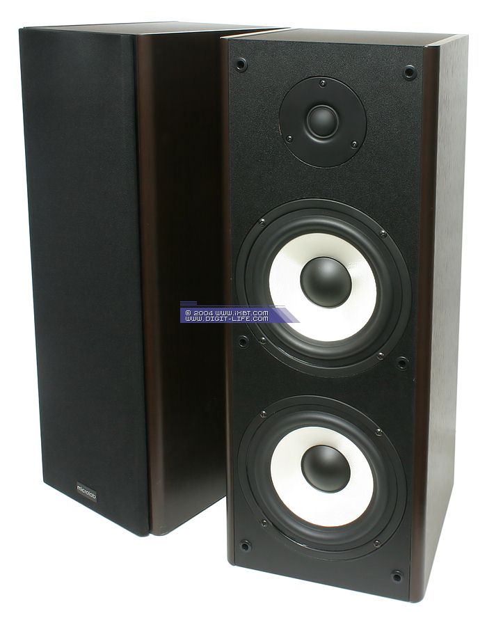

תאמת קראתי כבר הרבה מאמרים שמגיעים למסקנה שעדיף לקחת רמקולים יקרים ולעשות דופליקאט כמובן יש דברים שאתה לא יכול להשיג בקלות , כמו RIBBON טוויוטר. אבל יש אלטרנטיבות .
למשל אם לנסות לבנות דאלי הליקון 400:
רק מהתמונות אפשר להבין איך בנויים הרמקולים.
זה לא כ"כ קשה כמו שזה נשמע.. זה רק עבודה עם עץ, חלקים וקצת ידע מהאינטרנט.
מה שהתכוונתי זה שקשה לתכנן את זה. והאמת היא שכבר יצא לי לראות פרויקטים שהבנייה שלהם כל כך מסובכת שזה פשוט אסון :)
להעתיק את הפרוייקט הזה לא כדאי כי ייצא יקר. לכן אמרתי לך, אל תתכנן כלום. יש פרויקטים זולים מאוד שכבר תוכננו בשבילך רק תקנה חלקים מאיפה שבא לך ותבנה וזהו.
