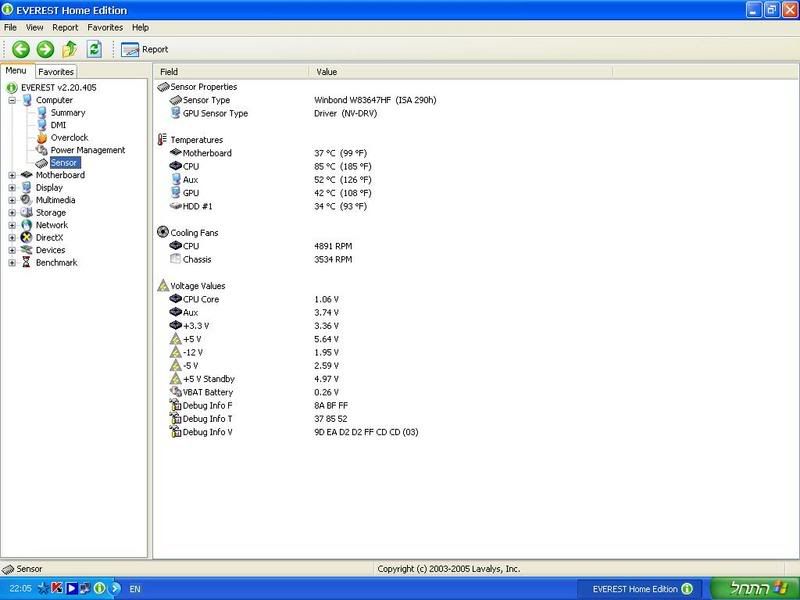

אוקיי הנה המעלות של המחשב שלי אחרי מאמץ :
המעבד חם כמו שאתם רואים תמליצו לי מה לעשות ומה לבדוק כדי שתוכלו לעזור לי יותר טוב בתיקון...

דבר ראשון, אני כמעט בטוח שEVEREST HOME EDITION מזייף.. תנסה לבדוק טמפ' באברסט אולטימייט (אציל הום היראה 75-80 מעלות - המעבד לא התחמם ככה אף פעם, אולטימייט הראה 30-35...)
דבר שני, תנקה אבק... יוריד לך לפחות 5 מעלות...

כן המאוורר שאתה רוצה לקנות הוא די טוב אבל זה נראה לי חשוד הנתונים שהתוכנה מביאה אחרי כל הניקויים שעשית ושימנת וטיפלת כמו שצריך עכשיו אין רעשים וכו...
תיכנב ל BIOS של המחשב תלך לקטגוריה של המעבד תיכנב פנימה ושם הוא יראה לך את הטמפרטורה האמיתית.
הנתונים הללו שהראית מקודם לא קיימים במציאות המעבד היה צריך להישרף כבר ממזמן .
