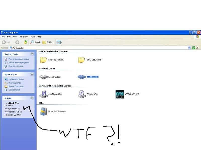

בעיה במקום על המחשב - נעלם לי 30 ג'יגה (יש תמונה)
הינה תמונה של כונן d שמראה שנשאר לי רק 3 ג'יגה!
ואני לא מבין איך זה יכול להיות!? בקושי יש לי משהו על המחשב
אז בדקתי כמה ג'יגה יש בכל תיקיה שבכונן הזה וחיברתי הכל ביחד יצא לי 30 ג'יגה בערך ובכונן הזה יש לי 60 ג'יגה מקום...אז איך זה יכול להיות?!?
צריך להיות לי עוד 30 ג'יגה פנוי לא 3

כן אחי..אחרי שחשפתי אותם אז אם אני נוגע בתיקיה כל שהיא שהם נמצאים בפנים אז אני יראה את המקום שהם תופסים שם? (כי ככה עשיתי)

תבדוק עם
http://windirstat.info/
מה צריך לעשות פה אחי?
תוריד את הכלי, תתקין אותו ותריץ.
הוא מראה לך כמה מקום תופסת כל תיקייה וככה תדע איך "נעלמו" לך 30GB.
תרשום ב CMD
DIR D:\ /S /A >> C.TXT
אחרי זה תכנס לקובצ טקסט ותבדוק מה לוקח את המקום

כן, אין ספק... לעשות dir (בלי אפילו למיין לפי סדר גודל) עדיף על צורה גרפית שמראה לך בבירור איפה הקבצים הגדולים...
וגם כן ה RKR הזה, נותן לך דו"ח קריפטי עם אלפי false-positivie..

בדקתי והקבצים המוסתרים לא תופסים מקום בכלל..
אז מה אתם מציעים להוריד את התוכנה הזאת ומה היא תעשה אצלי?
כי בתאכלס שהיא מראה לי כמה כל תיקיה תופסת זה לא עוזר אני יכול לעשות את זה לבד..(ועדייןא ני לא מוצא איפה ה30 ג'יגה)

אתה ממש קשה, הא ? במקום לקחת את ה 2 שניות של להוריד ולהריץ אותה, אתה שעות שואל שטויות.
התוכנה מראה קבצים נסתרים שלא רואים ב explorer וגם היא מסדרת לך ו-י-ז-ו-א-ל-י-ת לפי איפה הקבצים שלוקחים הכי הרבה מקום בדיסק ולא תיקיות..

אוקי...תודה כפרה..ננסה
שתי פתרונות:
1) תוריד את התוכנה CCleaner ותעשה ניקוי דרכה
2) תפתח את ניקוי הדיסק ותעבוד לפי התמונה הבאה: (מוחק את ההסטוריה של שחזור המערכת, תופס די הרבה מקום)
.jpg
*מצטער על הרוסית, המחשב עם העברית נהרס, אבל עדיין אפשר להבין לפי הכפתורים*
עדיף לעשות את שתי הדברים, יפנה לך יותר מקום...
