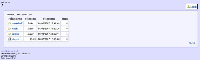

וככה יראה האתר שלכם בלי הגדרות מיוחדות אחרי הרשאה של כמה תיקיות
