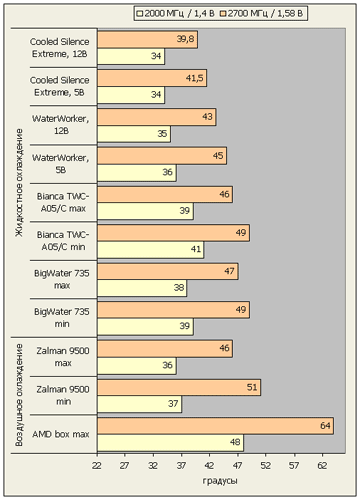

הביג ווטר הישן (SE) לעומת זלמן 9500
כמעט הלכתי על הביג ווטר הישן, אבל מה לעשות, הביקורת שכנעה אותי הפוך- וזאת הייתה בחירה נכונה. הפרסקוט שלי היה הופך את המערכת לקיטור ;]

אני חושב שאני יודע על איזו ביקורת אתה מדבר.. זו לא SE אלה 735..
בכל מיקרה גם 745 וגם הNautilus טובות ממנו וממנה .
וכמו שאמרתי קודם ככל שהמעבד מתחמם יותר ככה היתרון עובר לקירור מים..
שם לב שהזלמן עולה כ 10-14 מעלות אחרי האובר והBW עולה רק 9-10...
יש מצב שזאת זו.. 735 מקבילה בערך ל-BWSE

ה - 735 טובה בהרבה מה - SE.
חוץ מעיצוב מחדש של המשאבה, אין הבדל..
האמת שעדיין לא ראיתי מבחן שהראה את זה ..
על הנייר היא משמעותית טובה יותר תחלס ראיתי 2-3 מעולת פחות (לטובת ה735) בד"כ.
ו745 מורידה כ 6 מעלות מSE (או אפילו מהגירסה הראשונה) עם פליטת חום של 175W..
90 ליטר מול 400 ...
ובלוק עם יותר פיתולים .
מה לגבי ההשוואה ב - XBIT ?
שם ה - GIGABYTE 3D GALAXY טובה יותר בהרבה מה - SE ולפי מה שאמרו לי הג'יגבייט וה - 735 שוות ביצועים.
