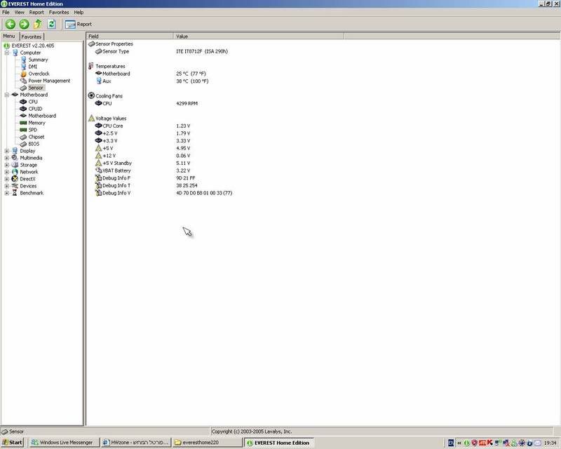

לגבי הטמפרטורות שהצגתי פה בscreenshot 0- הכל תקין שם ?
תודה רבה
מחכה לתגובות /הצעות

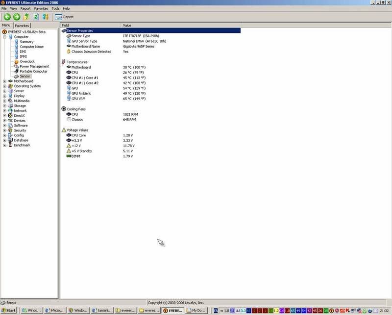

הרצתי עוד פעם אוורסט הנה תמונה עדכנית

בנתיים גם הורדתי את האוורסט המלא והרצתי בדיקות שלא יכלתי אם התוכנה החלקית.הנה התוצאות :
האם כל הטמפ' תיקנות ?

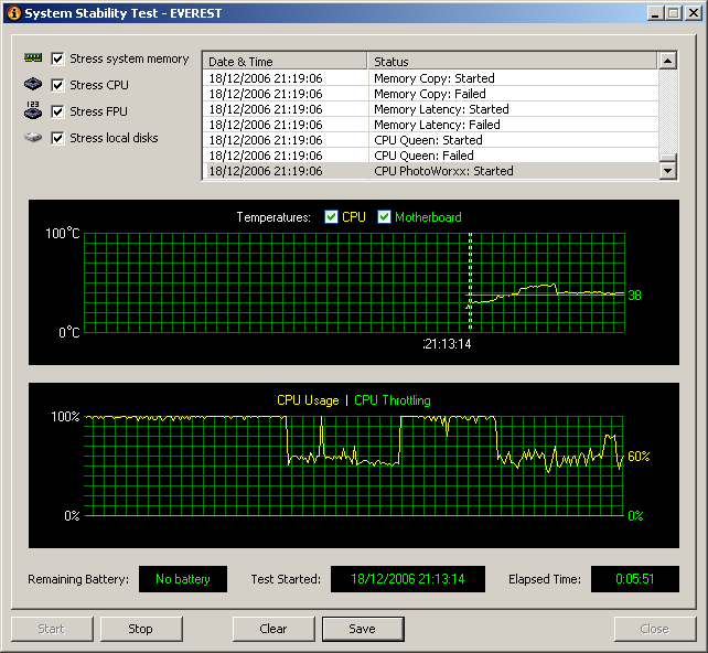

חוץ מזה עשיתי גם את בדיקת היציבות בתוכנה. והגעתי לשלב של cpu ו memory כל משתגעים כל שניה בטסט פעם started פעם failed לסרוגין !
האם זה אומר משהו ?! - מצורף תמונה...

הטמפרטורות פחות או יותר בסדר

בינתיים חסר לי דבר אחד בכל הבדיקות שעשית... והזכירו את זה כאן..
MEMTEST
