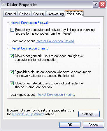

לא מצליך לעשות ICS יש תמונות כנסו

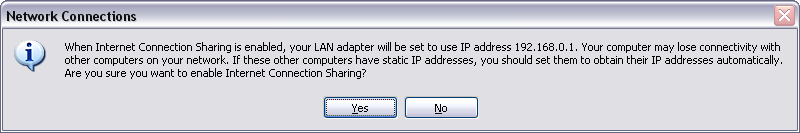

חיברתי כבל רשת למחשב השני ומה אני עושה עכשיו ?? עשיתי לפי המדריך
וזה לא הביא לי הודעה כזאת
מה עושים אני משתגע פה :bash: :bash: :bash: :bash:
אני עם כבלים 012 עם חייגן מודם motorola sb4200 ומחובר למחשב שלי עם USB
זה מה שיש לי
ואחרי שאני עושה OK בADVANCED זה מה שזה רושם לי שני מנסה להיתחבר
