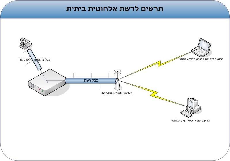

האם התכנון שלי לרשת ביתית נכון (יש תמונה)!!
אני רוצה לעשות רשת אלחוטית בבית.
כרגע יש לי מחשב רגיל (Desktop) וגם Laptop שמגיע עם כרטיס רשת אלחוטי מובנה.
אני מתחבר לאינטרנט דרך מודם USB, כלומר כבל טלפון שנכנס למודם וכבל USB שיוצא מהמודם ונכנס למחשב.
אני לא סגור מה אני צריך לרשת אלחוטית בבית, אבל די הבנתי שאני אצטרך:
כרטיב רשת אלחוטי (מסוג PCI ולא UBS כי אין לי מספיק חיבורי USB פנויים) למחשב הרגיל.
Access Point שהוא גם Switch - 'שיפזר' את התקשורת לכל המחשבים שיתחברו אילו.
האם אני צריך גם מודם שיתווך בין ה Switch לקו טלפון?
האם אני יכול להשתמש במודם שקיים לי היום (מודם עם חיבור USB למחשב)?
האם כך צריכה להראות הרשת?
כן התרשים בסדר גמור.
אתה צריך ראוטר אלחוטי - קופסא שכוללת Router ו AP.
בנוסף להחליף את המודם שלך מ USB למודם עם חיבור אתרנט - פשוט תבקש מבזק.
התרשים שלי לא יפה כמו שלך (אני מתנצל...) אבל זה מה שאתה צריך לבנות:
אם טווח הרשת אינה מספיקה אתה יכול לשקול קניית ראוטר נוסף וחיבורו כ-WDS.

shuy,
אולי תעזור לנו להבין מה ההבדל בין התרשים שלך לתרשים שלו?
shuy,
בתרשים שלי אין AP, וכמו כן הוא יותר מפורט מבחינת רכיבי הרשת (אמרתי שהוא פחות יפה, אבל הוא יותר מדוייק - וזה יחסוך לו שאלות בעתיד)
מה זה WDS? (ראשי תיבות של מה זה?)
ה Access point לא ישמש גם כ Switch?
(בתרשים שלי התכוונתי שה Access Point הוא גם Switch ולא שני רכיבים נפרדים)
