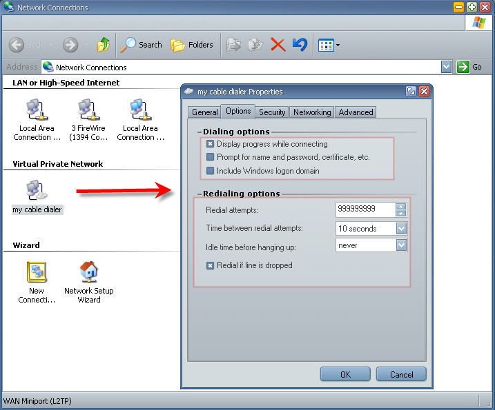

ובלי קשר, טיפ להגדרות חייגן בכל מקרה, לשניכם :
אני מקווה שהכל ברור בתמונה, היא די מסבירה את עצמה.
