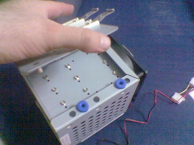

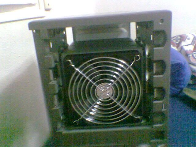

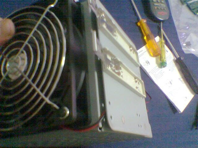

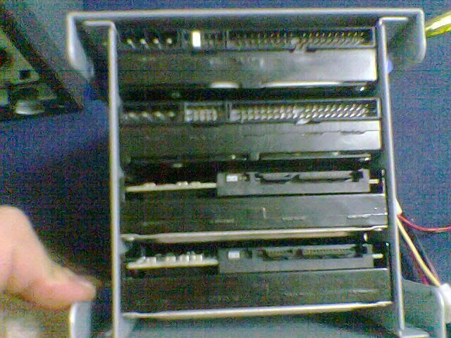

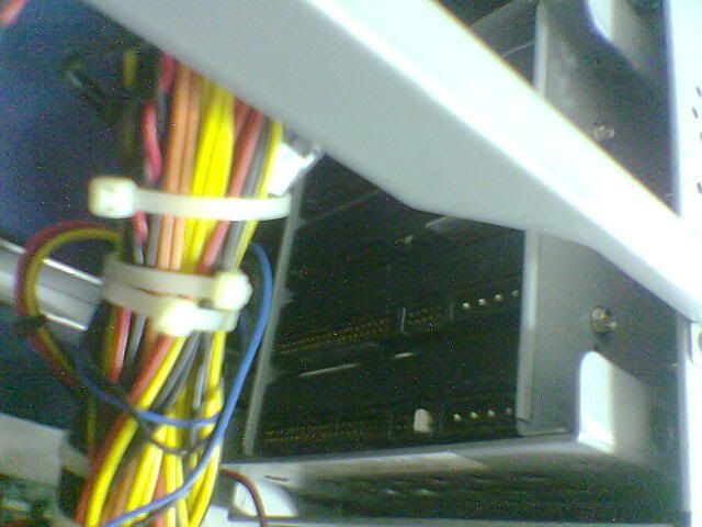

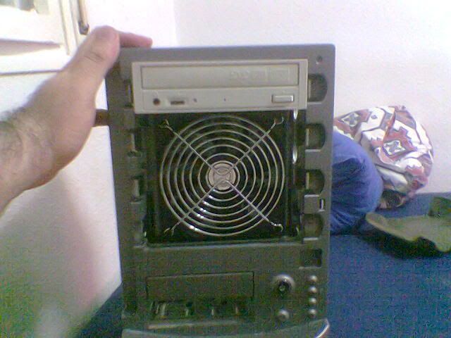

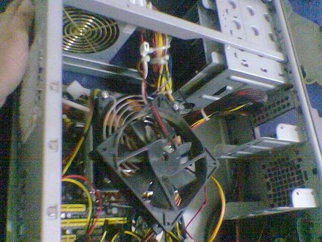

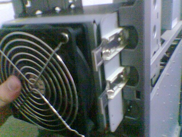

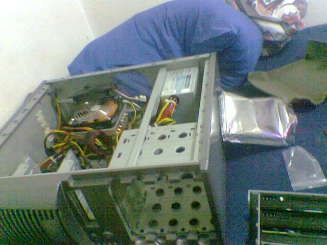

רק עדכון, קניתי את הכלוב של CoolerMaster, התקנתי אותו, אחלה מוצר, התקנה קלה ופשוטה.

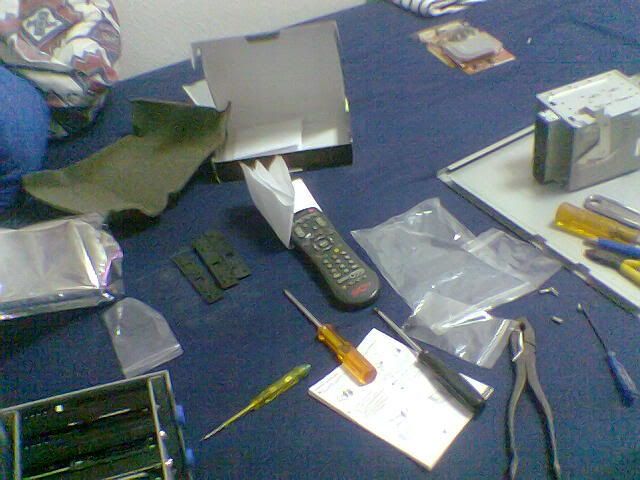

בהתחלה לקחתי אותו עם המארז, להתקנה במעבדה של חנות מחשבים
כי חשבתי שעל הדרך אבקש מהם לנקות אבק ולרענן משחה טרמית ובכלל לעשות מין טיפול 10,000 שלא היה לי כח לעשות לבד :)
(לא משנה איזו חנות זאת הייתה לצורך העניין, כי יש ביקורת רעה על החנות למטה, אז לא אזכיר את השם שלה במפורש)
(ערכתי גם כל אזכור לשם החנות, מהפוסטים הקודמים בת'רד הזה, לכל מקרה)
(אבל בפירוש חשבתי שהם יותר מקצועיים מזה)
אבל בסוף עשיתי הכל (הרוב) בעצמי

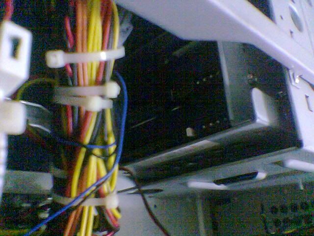

(מצטער על איכות התמונות, צולם מהפלאפון)

לא הייתי מזמין את הכלוב אם לא הייתי יודע בוודאות שהוא מתאים למארז שלי.
הטכנאי מעבדה שלכם אמר שזה לא ייכנס בחיים
זה מתאים, כמו שאתם רואים בתמונות שצירפתי, מתאים – ברמת הקליקרים אפילו

כל הניקוי, הוצאת כרטיסים, הכנסה, הכל ביחד, עם התקנה של הכלוב, הכלללל ביחד היה אולי חצי שעה
הדבר היחיד שלא עשיתי הוא לפרק את הטייפון ולמרוח משחה טרמית
