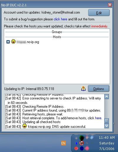

עושים זאת בדר"כ ע"י שימוש בשירות( ddns(dynamic domain name server אשר מאפשר לך לקבוע דומיין עבור כתובת ip שלך ולכן בכל פעם שכותבת ה-ip שלך משתנה,השירות דואג לעדכן זאת.לך נותר רק להכניס בהתקשרות שאתה יותר את הדומיין שיצרת.
אם מדובר על מחשב מרוחק יחיד שעליו אתה רוצה להתשלט,תשתמש בתוכנה יעודית לשם כך והיא נקראת no-ip:

לא הייתי מתקין את התוכנה שיש להם שם במדריך, נראית לי מיותרת לגמרי
אין שום רע בתוכנה הפצפונת שמביאים לך ב NO-IP כשאתה נרשם שם לדומיין
קטנה, חמודה, יושבת ב TRAY , לא תופסת חצי משאב, אין מה להגדיר בה, מקושרת לדומיין שלך ב NO-IP והכל סבבה...

נכנסתי ל-"no-ip"... באמת הרבה יותר קל מ-DynDNS. את הקליינט בכלל לא צריך להגדיר. רק שם וססמא.
בכל מקרה, יש לי בעייה קטנה:
הקליינט משרת היטב, אך אם אני מכניס את הכתובת בשורת ה-address בדפדפן הוא מקשר אותי כנראה לפורט 80 ונכנס להגדרות ה-router.
