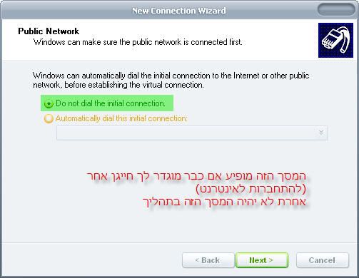

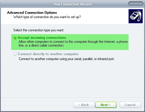

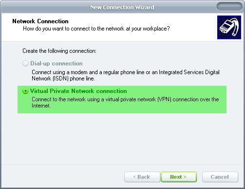

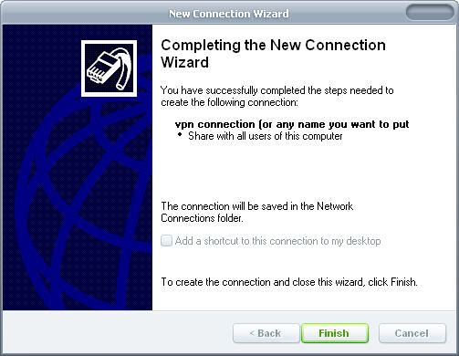

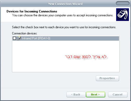

והכנתי בנוסף מדריכון לחיבור בין מחשבים, ב XP

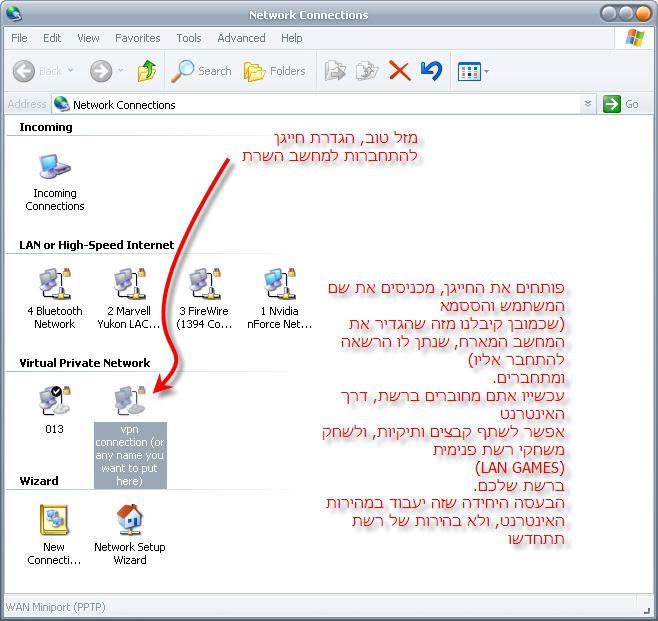

אפשר ליצור תחת XP חיבור שכזה
זה בעצם חייגן, כלומר מחשב אחד מארח ומחשב שני מחייג ומתחבר אליו
ברגע שנוצר חיבור, אתם ברשת פנימית ביחד
כלומר אפשר לשתף כוננים, קבצים, תיקיות
אפשר לשחק משחקים שמתחברים רק ב LAN כלומר רק ברשת פנימית ולא באינטרנט > וזה יעבוד לכם, כי אתם ברשת
רק לא לשכוח שהחיבור הזה נוצר בעצם על גבי האינטרנט
כלומר - יהיה מהיר כמו חיבור האינטרנט שלכם, ולא יותר מזה.

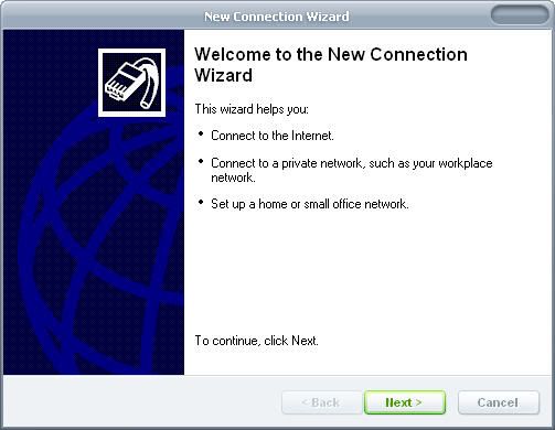

בכל אופן, אם אתם רוצים להקים רשת על גבי האינטרנט , בתצורת VPN, אז אלה השלבים :

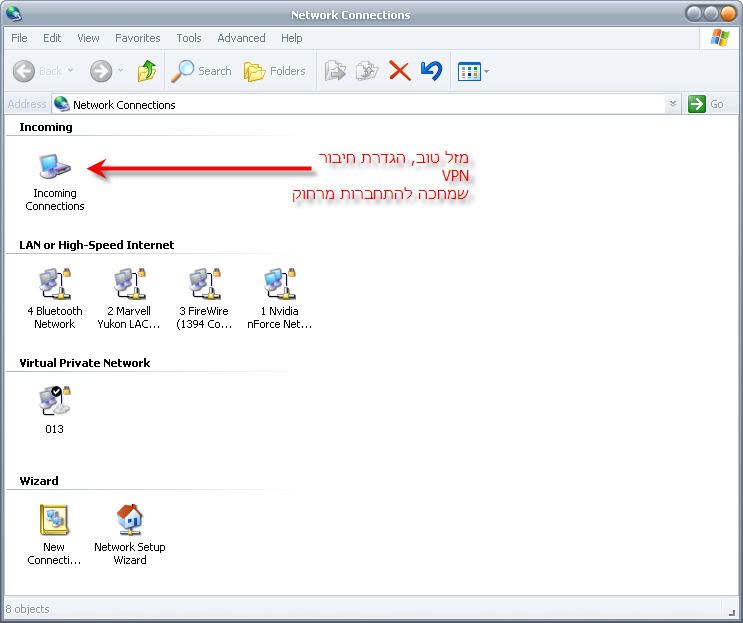

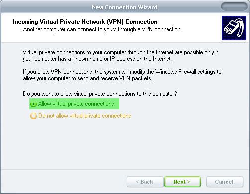

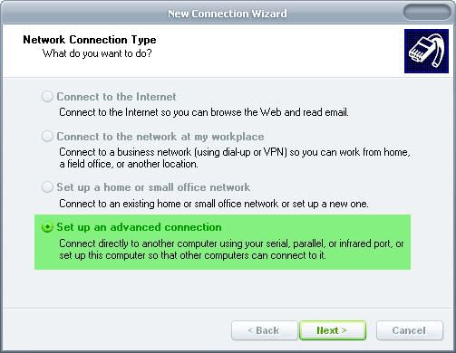

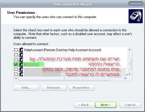

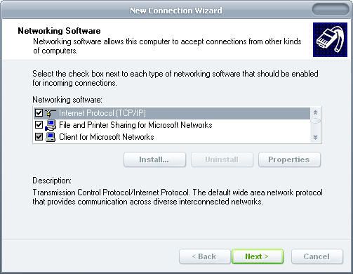

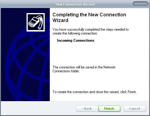

במחשב שמארח את החיבור, יוצרים חיבור מארח :
(חיבור שכזה אפשר ליצור אם אני לא טועה רק ב XP PRO ולא ב HOME
לפחות ברמת ה WINDOWS, כמובן שאפשר להשתמש בתוכנות ייעודיות שיפתחו שרת ותוכנה ללקוח, בלי להשתמש באירוח וחייגן של XP
אבל זה כבר נושא אחר, והמדריך לא מתמקד בתוכנות, אלא ביצירת התחברות דרך הממשקים הקיימים כבר ב XP PRO לפחות)

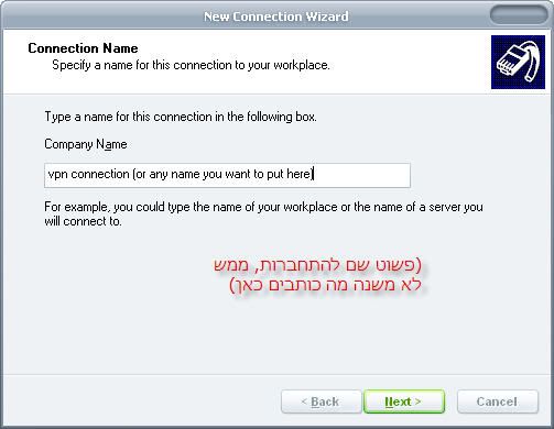

במחשב שמתחבר אל המארח, יוצרים חייגן :
