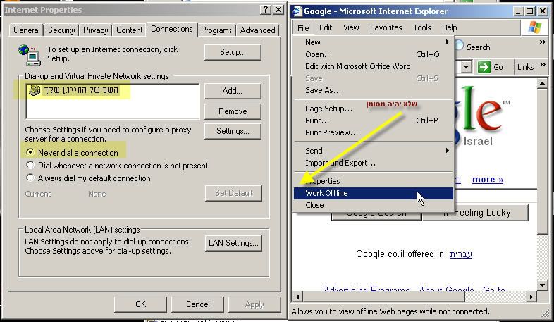

אוקיי, מצאתי את הכתובת.
אבל הוא לא נכנס לשם. כשאני רושם את הכתובת באקספלורר, הוא מעלה לי נסיון התחברות לאינטרנט (שנכשל מן הסתם).
וכשאני עושה לו שיעבוד בOFFLINE אז הוא לא עושה כלום.
צריך לשנות איזה הגדרות באקספלורר אולי?
כן
כמו בתמונה
