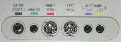

אבל בביקורות שיש פה על הADA880 יש את התמונה הבאה ויש פירוט עליה
לפי מה שכתוב שני החיבורים הימניים הם חיבורי mini plug (שזה דיגיטלי) השניים האמצעיים הם חיבורי Mini-DIN
(לא רשום אם זה דיגיטלי או אנלוגי) ויש עוד חיבור סטיראו אנלוגי ועוד חיבור S/P DIF.
הבעיה זה שרשום שם שהחיבור S/P DIF הוא חיבור RCA אבל דף אחד לפני רשום שאלה חיבורי PHONO.....
זה סוטר....
זה סוטר....
זה לא סוטר...
RCA ו Phono הם שני סוגי חיבור שונים ליציאה דיגיטלית *קואקסיאלית*. היציאה הדיגיטלית *אופטית* משתמשת בחיבורי TOSLINK,
שנראים כמו תיבה שחורה וקטנה. (משהו כזה...)
אני לא בדיוק יודע הרבה על המערכת הזו, אבל אם זה RCA ולכרטיס קול שלך יש Phono (ולהיפך), עליך לקנות מתאם פשוט, זה הכל...
אני חושב שהפורטיסימו משתמש ביציאה וכניסה דיגיטלית *אופטית*, משמע TOSLINK.
ב Philips Acoustic Edge שלי, למשל , יש כניסה ויציאה דיגיטלית *קואקסיאלית* בתצורה של RCA, תוך שימוש במפצל mini-DIN שמסופק עם הכרטיס.
ל Santa Cruz יש את הVersa-Jack היעיל, שדרכו הכרטיס מוציא S/PDIF (יש רק יציאה קואקסיאלית, בכרטיס זה!) דרך Phono.
הרי לך שלושה כרטיסים, אומנם לא בדיוק באותה רמה, אבל כולם בעלי חיבורים דיגיטליים בצורה שונה.
לא הבנת אותי
אם RCA ו-Phono הם שני סוגי חיבור שונים אז איך זה שבביקורת אומרים שהחיבור הזה הוא חיבור RCA (בעמוד השלישי)
ועמוד לפני זה אומרים שאלה חיבורי Phono
ציטוט מהביקורת:
"חשוב לציין שכבל ה-SPDIF הכלול, מגיע עם חיבור Phono-to-Phono (כמו חיבורי הוידאו ואודיו במצלמות ווידאו, וכו'), ולכן הוא לא יתאים לכרטיס הקול שלכם, שככל הנראה כולל יציאת mini-plug עבור החיבור הדגיטלי..
לכן, יהיה עליכם לקנות מתאם Phono -> Mini-plug, או פשוט לקנות כבל SPDIF עם חיבור Phono-to-Mini plug.."
דף אחרי זה רשום:
"חיבור S/P DIF (אגב, זה קיצור של Sony/Philips Digital Interface Format) קואקסלי (RCA)"
אומרים שזה גם חיבור PHONO וגם חיבור RCA?!? ???
או שאני לא הבנתי מה זאת אומרת RCA...... :-\
