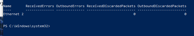

יש בווינדוס 10 POWER SHELL כמו CMD ורושמים פקודה Get-NetAdapterStatistics | Format-Table Name, ReceivedErrors, OutboundErrors, ReceivedDiscardedPackets, OutboundDiscardedPackets

עכשיו יש לי בעיה אחרת אני לא יודע מאיזה סיבה יש לי דרופים ב receive decrease packets ביטלתי את ה"חיסכון בחשמל " כרטיס רשת לא עזר , העלתי את הבאפרס מ 1024 ל 2048 לא עזר מה יכול להיות ? ERORS אין אבל יש receive decrease packets אני משתגע מזה יכול להיות שיש לי בעיה בסוויצ ? כי גם לאחי יש את הבעיה הזאת אולי בעיה בראוטר ? , אולי זה בכלל בעיה בכבלים בתור הקיר ? זה קורה גם ב 1 גיגה וגם ב 2.5
