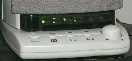

החיבורים לרמקולים הקדמיים הם חיבורי Mini-DIN, המאפשרים שליטה מלאה על המערכת דרך הרמקול הקידמי-ימני: הדלקה\כיבוי, עוצמה, באס, טרבל וכפתור ה-Dolby.
כפתור ה-Dolby מאפשר מעבר ממצב סטריאו למצב Dolby Pro-Logic, וכיאה ל-Dolby Pro-Logic, ניתן להפעיל אותו על כל מקור סטיראו! אתם יכולים לחבר את ה-ADA880 אפילו לדיסקמן שלכם, ולקבל "מערכת Dolby Pro-Logic" מלאה…
כפתורי השליטה (ברמקול הקדמי-ימני)
במצב של Pro-Logic, ה-LED ליד הכפתור יואר בצבע כתום. כאשר עובדים במצב של Dolby Digital AC3 (המזוהה אוטומטית), הנורה עוברת לצבע ירוק.
עוצמת הסאונד, הבאס, והטרבל מוצגת ע"י האורות הירוקים שבתמונה, מ-0 עד 7. עם זאת, קיימים גם מצבי ביניים שלא משפיעים על מספר האורות.
בחיבור אנלוגי, ניתן להשתמש רק במצבים סטריאו ו-Dolby Pro-Logic. בחיבור דגיטלי, ניתן להשתמש בנוסף לסטריאו ו-Dolby Pro-Logic גם ב-Dolby Digital.
