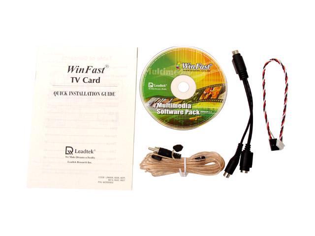

אני חושב שאתה אמור לקבל מתאם שמעביר מהכניסה הזאת עם ה-7 חורים לשתי כניסות/יציאות - אחת S-Video (יכול להיות שרגיל..), ואחת RCA(בזה אי אפשר לטעות).
זה אמור להראות ככה:
[attachment deleted by admin - 90 dayss]

מה שהוא צריך בלידטק אם יש לו את החיבור המוזר זה כבל שמתחבר לכרטיס TV ומשם יוצאים 4 כבלים
אחד SVIDEO להכניס וידאו למחשב דרך החיבור הזה
ועוד אחד בננה צהובה להכניס (בניגוד לכרטיס מסך עם TV OUT)
ועוד 2 חיבורים לבן ואדום שזה לסטריאו...
או שבמקרה אחר כל החיבורים האלה פשוט BUILD IN בלידטק ללא המתאם
מה שבטוח במליון אחוז שאם צריך מתאם בלידטק קיבלת אותו עם הכרטיס TV. אם לא שכחו לתת לך או לקחו אותו בטעות (או לא בטעות חחח)

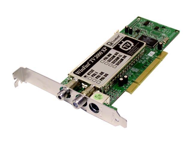

זהו הממיר/קבל שמקבלים עם Winfast TV2000XP - תמונה א' / תמונה ב'
יכול להיות שאין לכרטיס TV OUT, זה באותו החיבור או ש-SVIDEO הוא ה-OUT והכניסה בטיונר היא IN (להקלטה ושידור על המחשב...)
אוקיי צודק
יכול להיות באמת שזה הכבל שהוא צריך אם יש לו את ה XP הרגיל או DELUXE
אם זה ה EXPERT אז זה הכבל שאני אמרתי...
בכל מקרה אם לוקחים את השילוב של 2 התמונות שלך אז זה כרטיס TV ללא LINE IN.
זאת אומרת שצריך את הכרטיס קול לכנסת ה SOUND. לא שזה רע אבל פשוט זה אומר שלא טרחו לשים LINE IN בכרטיס TV וחבל...
ב EXPERT אתה מכניס סטריאו עם חיבורים לבן ואדום.
קיצור שפוך תמונות ונגיד לך בדיוק איך לחבר

דגם מדויק :
leadtek winfast tv2000xp deluxe tv/fm retail card
מצלמה דיגיטלית אין :( אבל אני יכול לתאר את כל הקטע האחורי של הממיר משמאל לימין:
כניסת חשמל, כניסת קו טלפון, 4 כניסות של בננות שמעליהן רשום TV , שתי כניסות גדולות של 21 פין, 4 כניסות של בננות שמעליהן רשום VCR,  שתי כניסות RF, מתחתן יש אנטנה אין,  כניסת dish input ואחרונה חביבה: rs-232.

הבעיה היא שהכניסה בכרטיס טלוויזיה היא :S V/cvbs In.

ו-Ironeddie אתה צודק. בחוברת מצוייר בדיוק הכבל שאתה מדבר עליו  הוא נקרא Y cable, אבל לא קיבלתי אותו בחבילה.. :(

עכשיו הבעיה שאין לך את הכבל Y הזה... שמפצל לך מהחיבור המוזר שיש לך בכרטיס טלוויזיה ל SVIDEO ו COMPOSITE (החיבור הצהוב).
תבדוק מה כתוב בחוברת, אם אתה אמור לקבל אותו... אם כן תדרוש מהחנות את הכבל, תגיד שלא קיבלת ואתה חייב את הכבל.

מזה הכבל הכי ימני ?, אותו לא קיבלתי..
