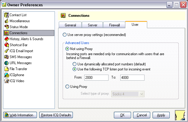

כשאנחנו עובדים מאחורי ראוטר ורוצים לשלוח/לקבל קבצים עם אנשים שלא עובדים מאחורי ראוטר, כל מה שצריך לעשות זה מה שכתבתי בהודעה הקודמת. כך אפשר "להתחמק" מפתיחת פורטים.
אם רוצים שזה יעבוד גם עם אנשים שעובדים מאחורי ראוטר, אין ברירה אלא לפתוח פורטים מסויימים ולהגדיר באייסיקיו להשתמש בפורטים האלו בחלון הזה:
בדוגמא שלי פתחתי את פורטים 2000-4000, אבל אפשר גם פורטים אחרים.
