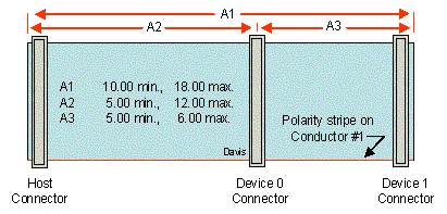

יש לי פרוייקט מודינג לחופש ורציתי לדעת עד כמה בערך אני יכול להאריך את כבלי ה-IDE של המחשב שלי (רק לסידירומים, לא להארדיסק)

אם אני זוכר נכון 3 feet, כלומר כ-90 ס"מ, זה המקסימום. אני חושב שתהיה ירידה כלשהי בביצועים, אבל זה לא אמור להפריע לסידירום.
ספציפיקציות ide/ata אומרות שהמרחק הבטוח המקסימלי הוא כ-"18 שזה בערך 45.7 ס"מ. הייתי הולך על 40 ס"מ בשביל להיות בטוח - אלא אם כן ה-5ס"מ הנוספים זה בדיוק מה שיעשה את ההבדל כמובן...

אני בטוח שבזמן כלשהו נמכרו גם כבלים של מטר. אבל אני לא יכול להעיד שראיתי אחד עובד. כך שכדאי לך לפחות לנסות אם זה חשוב לך.

בקשר ל-IDE - חשבתי שזה יוכל להיות יותר ארוך מ-45 ס"מ...תהיה ירידה משמעותית בביצועים?

אין לי ספק שאם מוכרים את זה אז כנראה שזה עובד, אבל זה נלקח מהספציפיקציות האחרונות (והמעודכנות) של ide/ata ...
עוד לא ראיתי כזאת סטיה בין ספציפיקציות למעשי בחיי, שווה לבדוק למה הכבל מיועד ואם הוא באמת עובד עם הכל...
