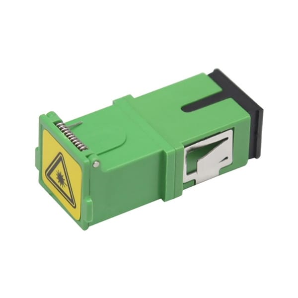

עוד משהו הטכנאי האידיו... של סלקום העביר לי את הקו מהארון תקשורת ישירות לבית עד הראוטר ללא קופסא ללא מתאם עם " תריס " האינפרא אדום עובד 24/7 ואני רוצה ברגע של ניתוק של הכבל שגם האינפרא אדום לא יעבור
כזה אני צריך שבצד השחור נכנס מהתשתית הכבל סיב ובצד השני נכנס הכבל סיב לראוטר וברגע שהוא מנותק יש מנתק / תריס שמכסה את האור האופטי הלייזר ואז אין סיכון , לספק האינטרנט יש את זה ?

ככה נראות ההתקנות על תשתית IBC. בתשתית של בזק יש קופסה קטנה שמתקינים.
ציטוט של Jabberwock
בתשתיות של בזק זה לעולם לא כבל זרוק ללא קופסא ? מהארון תקשורת של הקומה יש לבית עד הראוטר ללא קופסא , מסקרן אותי אם יש "תריס פנימי" בקופסא של בזק שמנתקים את הכבל מהתריס האינפרא אדום נעצר בקופסא
