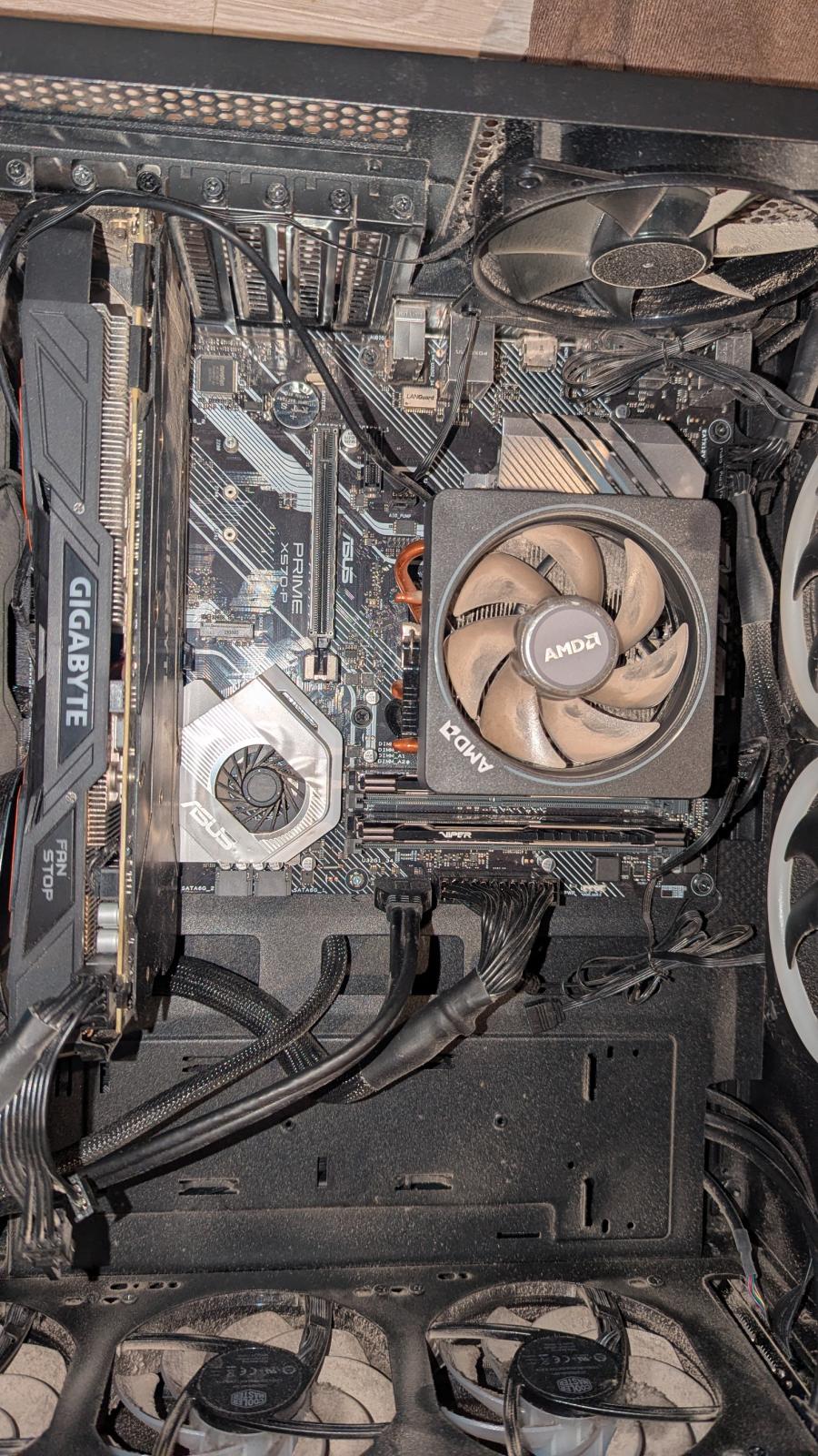

לאחר bios update ללוח אם asus prime x570-p, המחשב נדלק, מאווררים ואורות עובדים אבל לא רואים כלום במסך - no signal

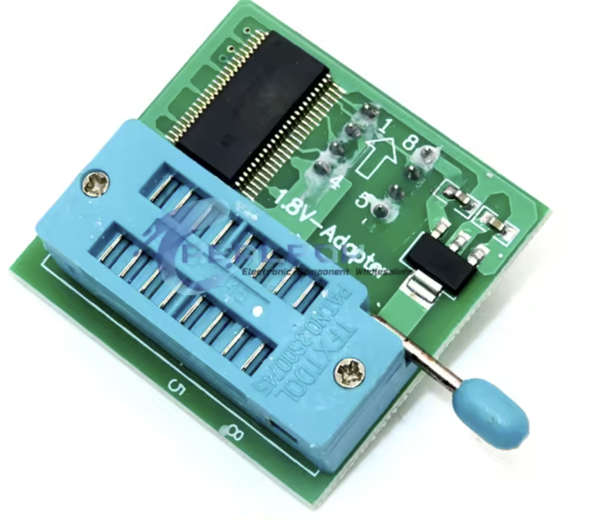

באחרון הוסיפו כרטיס להמרה למתח 1.8V. אולי תצטרך אז תקנה ממנו.
גם הראשון מוכר אותו. אז הם זהים. אבל בראשון עלי-אקספרס רוצה שתקנה בבאנדל עם עוד פריטים בשביל משלוח חינם בהגעה ל-12$.

אני רואה בערכות האלה כל מיני לוחות קטנים נלווים מזה?
וראיתי שיש דיבור שזה מגיע מהמפעל עם קמת מתח מסויימת נניח 3.3v או משהו כזה ושזה עלול לשרוף את הmb ושכל מיני אנשים ממליצים איכשהו לבדוק ולהנמיך את המתח איכשהו.
לא צריך אותם. רק מה שמופיע בסרטון.

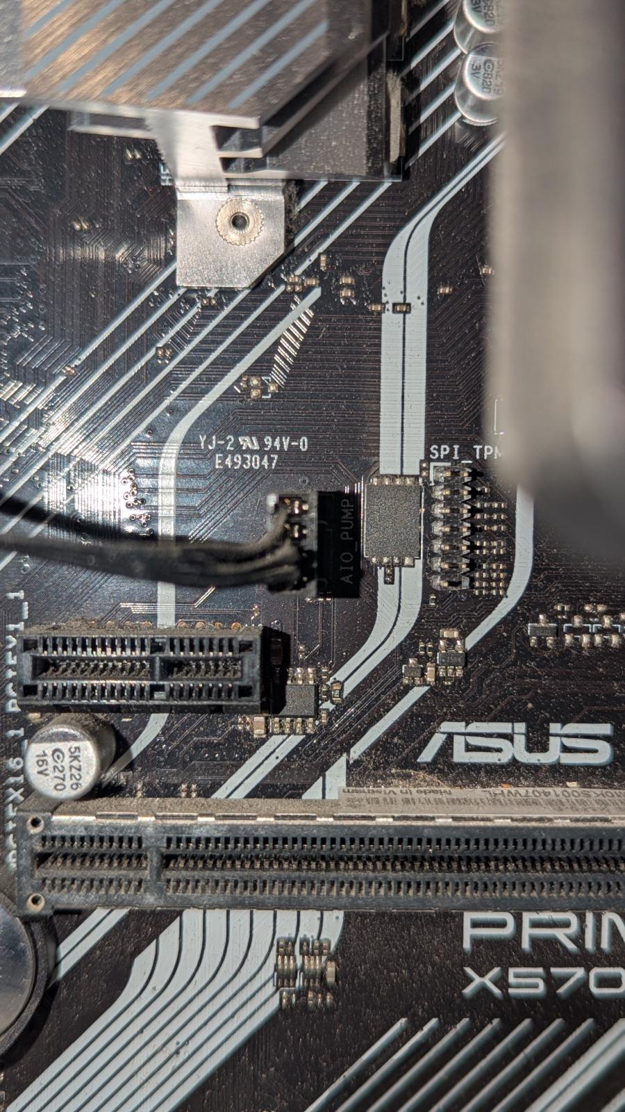

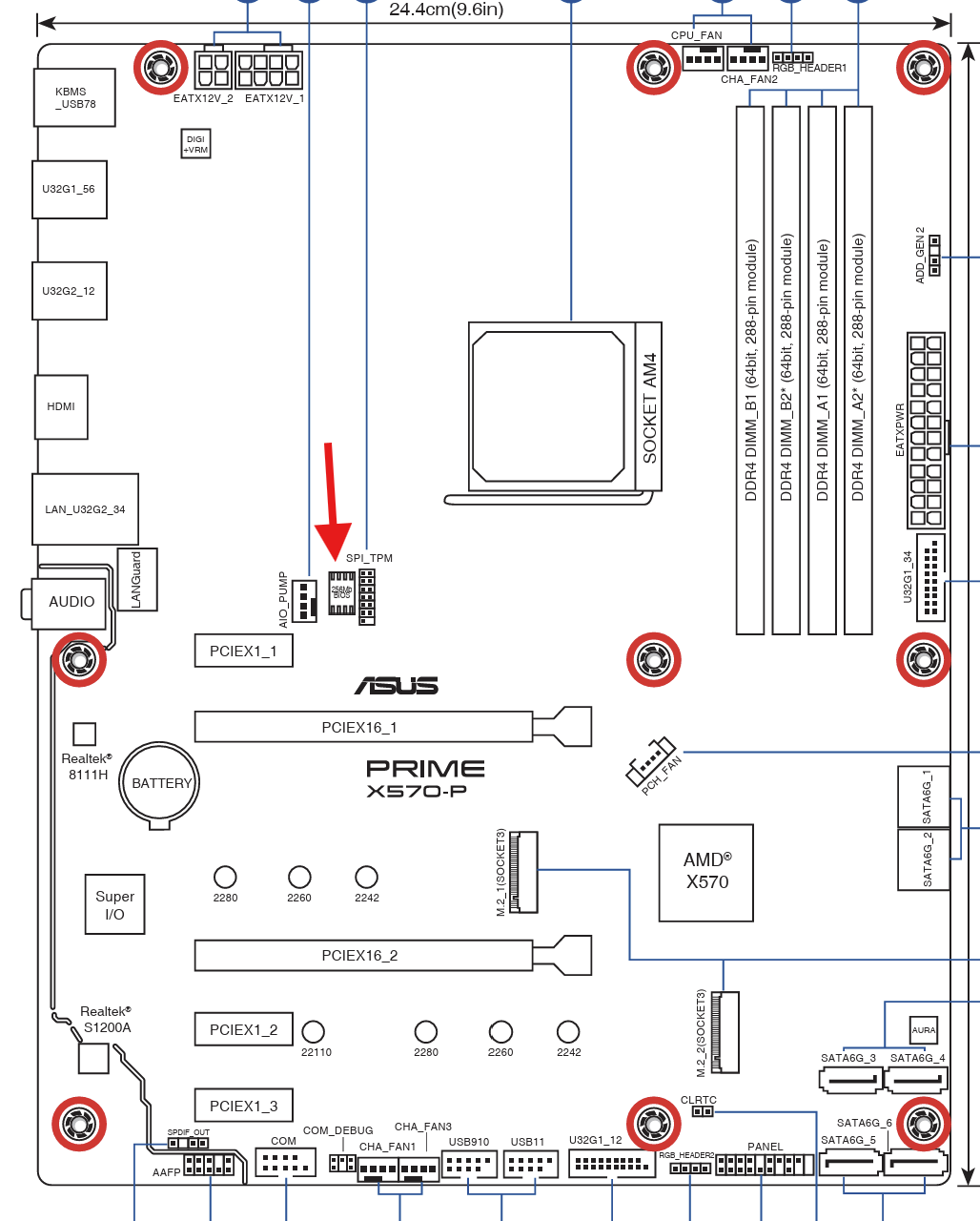

בשלב הראשון אתה צריך לחפש על הלוח איפה ממוקם הצ'יפ של הביוס.
לפי חוברת הלוח הוא נמצא כאן:
לגבי אם צריך לנתק חלקים מהלוח אם - כן, תנתק את כל הכבלים ותוציא את כל החלקים, מעבד זיכרונות הכול.
לגבי החשמל - כמובן שהלוח אם צריך להיות מנותק מהחשמל לגמרי, לנתק את הכבל של ספק הכוח, לבצע ריקון קבלים שזה לחיצה ארוכה על כפתור ההדלקה כאשר כבל החשמל מנותק (תעשה את זה לפני שאתה מנתק את הכבלים). זה מרוקן את החשמל הנותר בקבלים (קבל - Capacitor). ולהוציא את סוללת ה-CMOS. הצורב החיצוני הזה בעצם נותן לו חשמל לצ'יפ. אז קודם תחבר אותו נכון ורק אז תחבר את הצורב למחבר ה-USB של המחשב הנייד. כדי שלא יקרה מצב שאתה בטעות מחבר את הקליפס לצ'יפ בצורה לא יציבה ואז הצ'יפ ישרף.

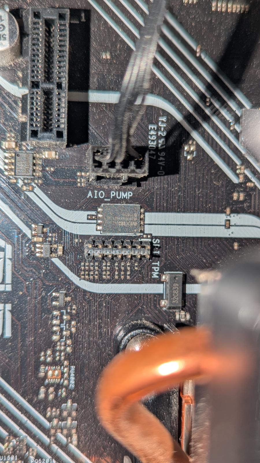

תצלם את הצ'יפ של הביוס על הלוח ככה נדע באיזה מתח הצ'יפ עובד - צריכים לדעת מה כתוב עליו בשביל לדעת את הדגם המדויק שלו.
מצאתי סרטון פה:
הוא טוען בתחילת הסרטון שהלוח לא תומך בflashback
צריך להבין מה רשום על הצ'יפ האם W25Q256JV או W25Q256JW.
הראשון דורש מתח 3.3V השני 1.8V.

מוסיף תמונות, מקווה שמספיק טובות.
