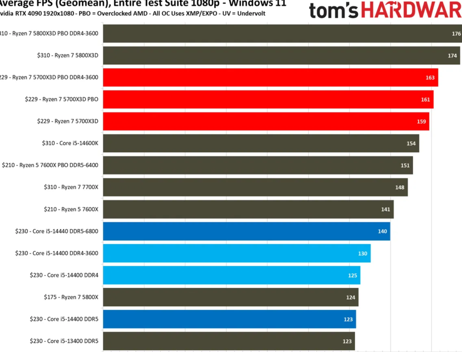

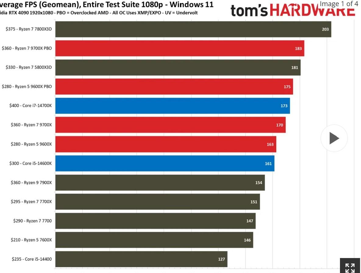

וקנה מידה להשוואה : ( ה 5700X3D חלש מה 5800X3D ב7-8% , אבל מתקרב אליו עם PBO שאפשר להפעיל בלוח ללא בעיה )
גם ב 9600X אתה רוצה להפעיל PBO . באינטל אין אפשרות לבצע OC כי הלוח לא מספיק יקר ואז גם תצטרך קירור יותר יקר .
אבל הפרש הביצועים בין 3 האפשרויות הוא 10% .
