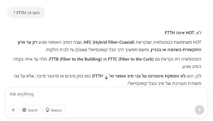

יש להוט FTTB ? או FTTC ? שהסיבים זה עד הבניין ומהבניין בארון תקשורת לבית בכבל ישן RG6-59 ? זה אמיתי או בדיחה ? מתחבר לראוטר בכבלים של פעם ? מצאתי דיל בהוט בזול ל 1 גיגה אבל אם זה חיבור RG הם יכולים לקפוץ לי הבנתי שגם בזק היה להם דבר כזה סיבים עד הבניין ומהבניין לבית כבל נחושת ישן ככה סיפרו לי לא יודע אם זה נכון , מישהו מכיר את זה ? , רק המחשבה שאני עושה סיבים ומהארון בבניין נכנס לבית שלי כבל RG עושה לי מיגרנה
הסיב מגיע עד לבית שלך.
