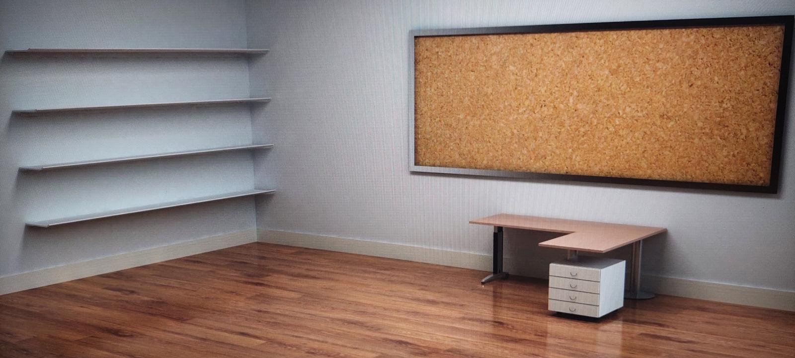

היי יש לי בעיה עם אחד המסכים שלי במחשב.
יש לי שני מסכים בדיוק אותו הדבר, אבל פתאום באחד מהם מופיעים מלא ריבועים קטנים על המסך והאיכות שלו ירדה.
בדקתי את הגדרות התצוגה ושני המסכים בדיוק עם אותם הגדרות.
רזולוציה: 1920X1080
קצב רענון: 165Hz
אפילו החלפתי את הכבלים של המסכים אחד עם השני והריבועים הקטנים עדיין מופיעים באותו המסך.
למישהו יש רעיון איך לסדר את זה?
תודה רבה :(
צלם תמונה ותעלה לכאן
קצת קשה לראות את הצילום מסך, אבל אם עושים זום אז צריכים לראות מלא ריבועים קטנים.
נערך על-ידי Rotmans
ציטוט של Rotmans
אם את מבצעת צילום מסך במחשב עצמו האם הדבר נשאר גם שם? או רק בצילום פיזי?
אפשר לנסות לאפס את המסך בהגדרות שלו, ובמחשב להסיר את הדרייבר של הכרטיס מסך ולהריץ DDU במצב בטוח ואחרי הרצה והסרת שאריות להתקין דרייבר
כל זה יעשה כשהמחשב לא מחובר לאינטרנט, כלומר להוריד מראש דרייבר + DDU
כעיקרון צריך לנסות לחבר את המסך למחשב אחר או התקן אחר ולראות אם הבעיה חוזרת. אם כן - תממשי אחריות.
נערך על-ידי המפציץ A החמקן
שלב ראשון הייתי מחליף בין המסכים (ברמת הכבל - פשוט מחבר את הכבל שעכשיו מחובר למסך #1 למסך #2 ואת הכבל שעכשיו מחובר למסך #2 למסך #1) ובודק אם התקלה “עוברת” למסך השני או לא. אם היא עוברת זה משהו במחשב (או בכבל), אם היא נשארת זה משהו במסך..
ציטוט של Milford Cubicle
ציטוט של Rotmans
