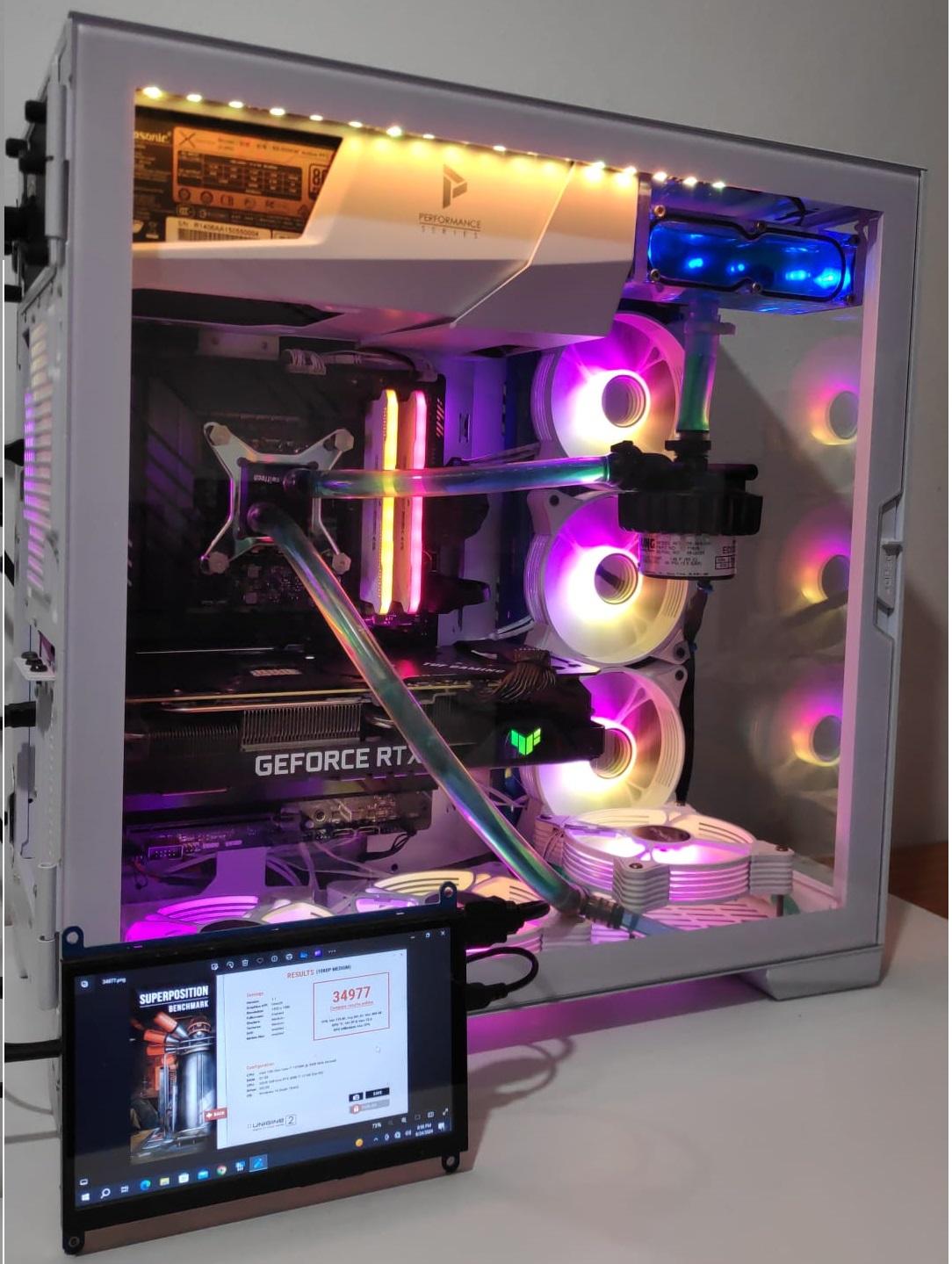

האם לעדכן ביוס ללוח-TUF GAMING Z690-PLUS WIFI D4
כרגע עם ביוס - 3602
יצא חדש - 3701 - עם -  0x125
וגם גירסת בטה - 3802 - עם - 0x129
כרגע הביוס מכוון ידנית .אין בררה. בכללי נעול על -1.35V עדין יש פיקים ל-1.41V
הקסטום לופ עומד בזה.
כל עוד המחשב שלי הכל בסדר. כרגע חושב למכור ולא מתאים לי  איזה איפוס ביוס לא מתוכנן והמחשב עולה באש.

ברור שכן
ציטוט של יוני שמין
ברור שכן
ממש לא.
אם כרגע הכל בסדר, כלומר  התמזל מזלך, תשאיר את המצב כמו שהוא.
אם וכאשר תמכור, תעביר לקונה את התקציר ושלא יעשה שטויות.
מעבר לזה, זו לא בעיה שלך.
כי, כרגע עם העדכונים האלה זו עדיין רולטה רוסית.
יש כאלה שהמצב רק החמיר.
יפה אמרת - A10
רוצה למכור אבל רוצה ראש שקט שלקונה לא יהיה באלגן.
אז לחכות לעידכון של העידכון.

בעצם, זה שלא שדרגת ביוס,
יכול לשמש כמעין הוכחה ש(טפו טפו ) כל הבלגן פסח על המערכת שלך.
תוכל להסביר לקונה שזה אמנם גם מזלאבל לא פחות מזה גם הכיוונון שביצעת בביוס,
ולכן, כדאי שלא יתחכם בעניין.
בנוסף, תוכל לנטר עד צאת העדכון הבאמת עובד ולהודיע לקונה
שהגיע הזמן לסגור את הפינה בצורה בטוחה.

האם הבחנת באי-יציבות כלשהי? משחקים רצים ללא קריסות?
הילד [19] לא התלונן על כלום .
עם היה משהו היה כבר באלגן
מאז הסיבים טפו טפו
מה דגם המעבד?
לפי האתר של אסוס גרסה 3802 נחשבת לבטא.
לפי מאמר באינטרנט על הנושא, מקור הבלאי במעבדים הוא לא רק המתח כמקור יחיד לבעיה אלא קפיצת תדר הבוסט והגעה למקסימום טמפרטורה שהצ'יפ יכול להכיל וזה מה שגורם לבלאי במעבד.
אבל פה יש מלכודת - מפני שהורדת המתח בביוס החדש יכולה לגרום לאי-יציבות במערכת
נערך על-ידי Jabberwock
13700K
3080TI
גם גירסת בטא . גם שמועות ברשת.
נחכה אין מה לעשות.
