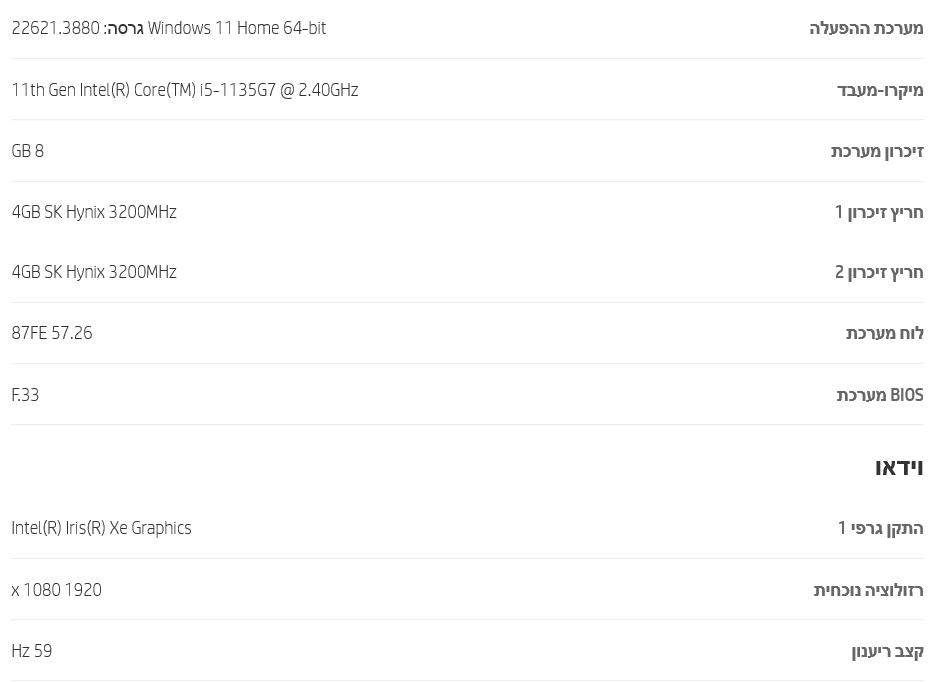

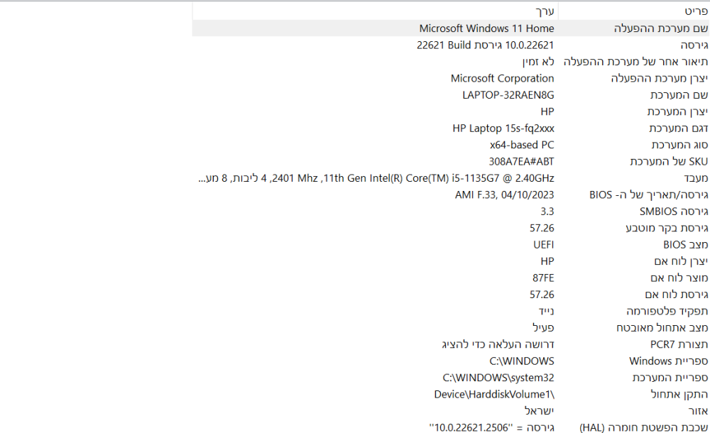

פורסם 2024 באוגוסט 92 שנים תקיש בחיפוש SYSTEM INFORMATION בתוצאה צריך להופיע הדגם - תעלה את התוצאה לכאן.

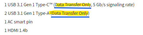

פורסם 2024 באוגוסט 102 שנים טוב למרבה הצער, אין הרבה מה לעשות בהקשר של הוספת מסכים. הדגמים האלה של HP בעייתיים בעניין הזה.
פורסם 2024 באוגוסט 102 שנים אני לא רוצה להיות נחרץ, אבל ... לא. תחנת עגינה צריכה נתונים משלה, מבחינת היציאות אין יש מאין.
