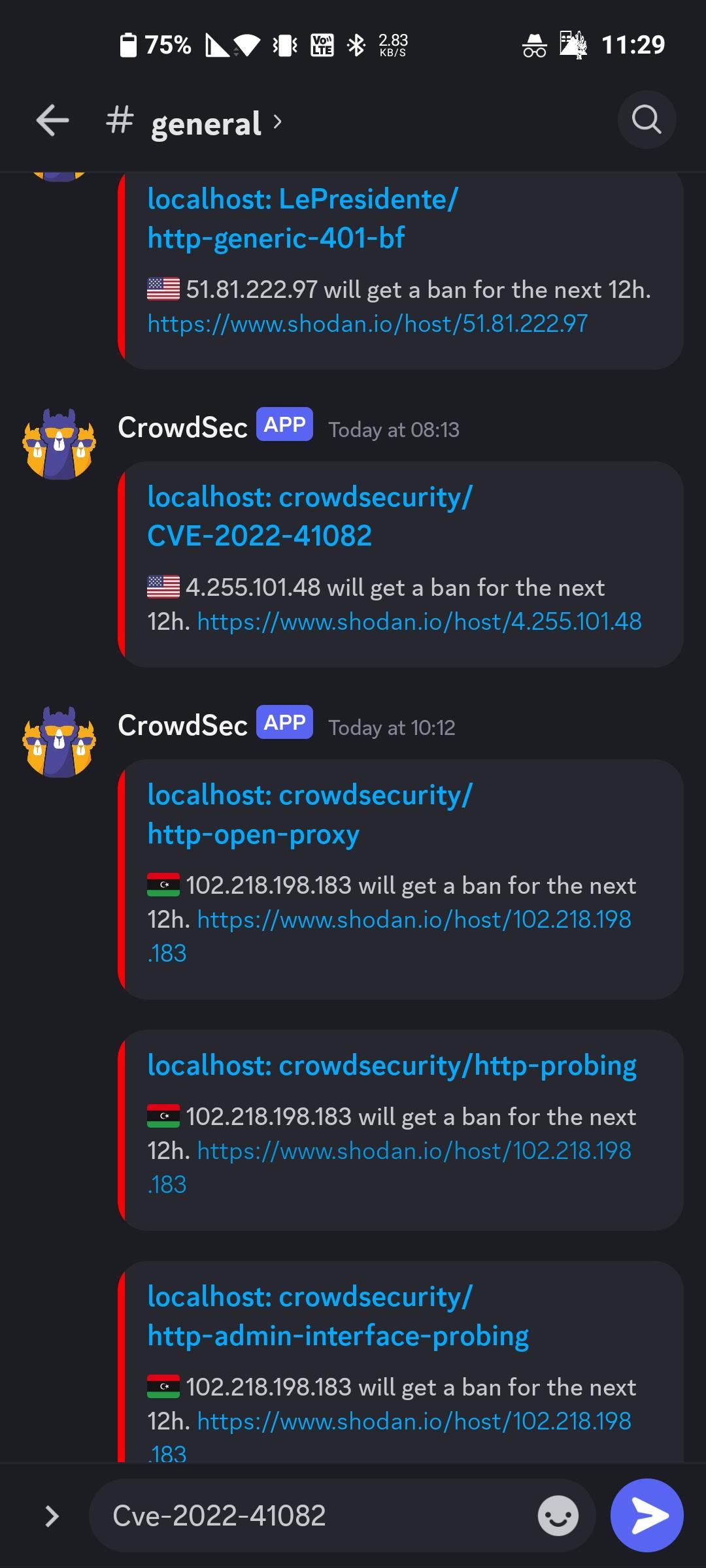

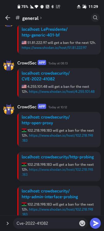

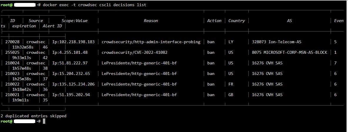

3. CROWSEC – מי שלא מכיר היא תוכנה בקוד (לא להתבלבל עם (CrowdStrike, כמו fail2ban אך הרבה יותר מתוחכמת היא גם רצה על LOG של ה reverse proxy של הקונטנרים / SYSLOG
וע"פ חוקיות מסוימת היא תזהה ניסיון BURTE FORCE  , BOT , 15 אלף כתובות  IPשמתעדכנות כל שעתיים,  ניסיונות לניצול חולשות אבטחה CVE  ידועות שהאקרים מנצלים,
אורך החסימה ניתן  ניתן לקבוע ע"פ רצונכם,
היא משמשת כ Bouncer ל reverse proxy,   ויכולה להתחבר גם לFIREWELL  של PFSENSE ,WRT , ועוד.
בכל יום נחסמים 7-6 כתובות IP
בנוסף היא יודעת לשלוח התראות למייל וכל מיני שירותים,
במקרה הזה בחרתי בתבנית של discord  היות ואני משתמש בה לקבל את כל ההתראות מNAS אצלי.

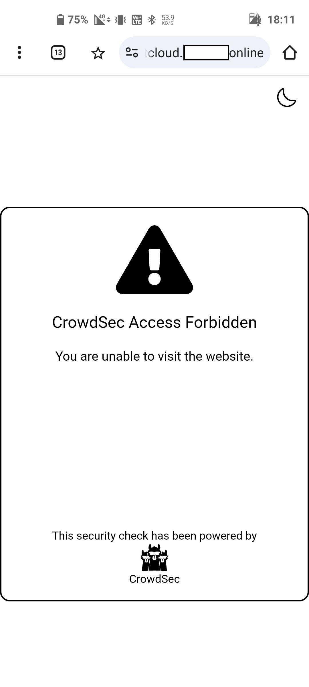

 תמונת טרמינל - האלו החלטות שנלקחו ע"י Crowsec crowsec-treminal.thumb.JPG.0c18ea514943c69b4c69bf8b45672140.JPG
תמונה מדיסקורד ממנו אני מקבל את עידכוני דחיפה מUNRAID  והחסימה שמתקבל בדפדפן

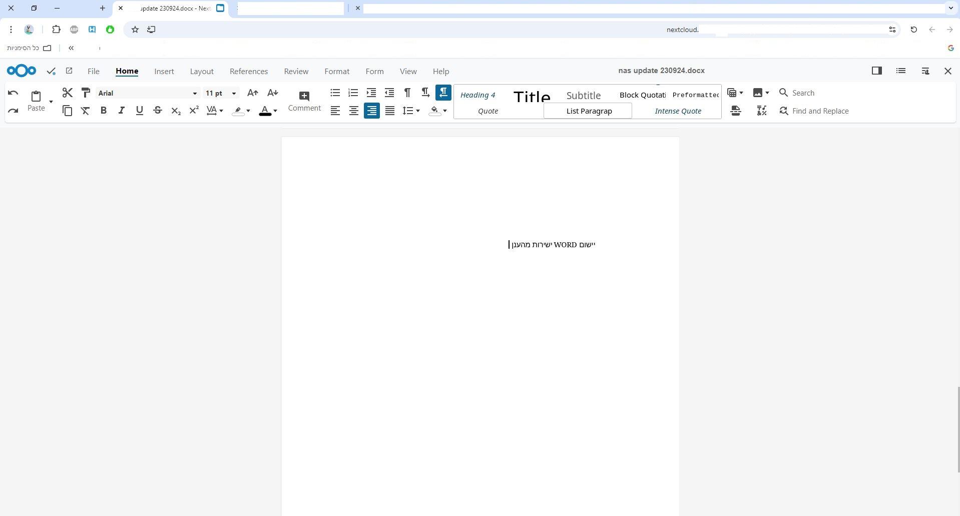

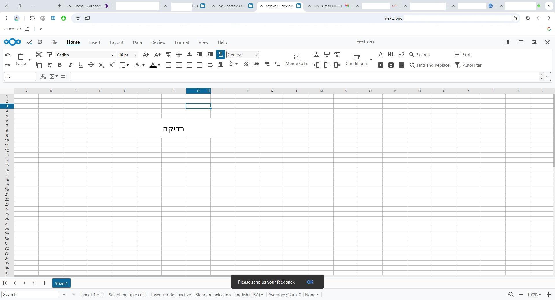

1. Collabora – קונטיינר לשירותי אופיס למעשה מאפשר לפתוח ולערוך מסמכים ישירות מהענן, מבלי להוריד את הקובץ פיזית. עבור NEXTCLOUD שכבר מותקן אצלי, ניתן לערוך WORD ,EXCEL, POWERPOINTיש AUDIT מובנה, כולל שמירת גרסאות.
word.thumb.JPG.a5e79f22c01246945414a26ab444594d.JPGexcel.thumb.jpg.ebb5f5ee5a5d7db16352519762da9286.jpg

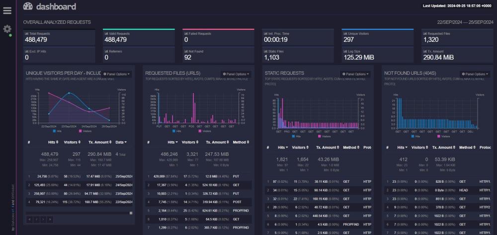

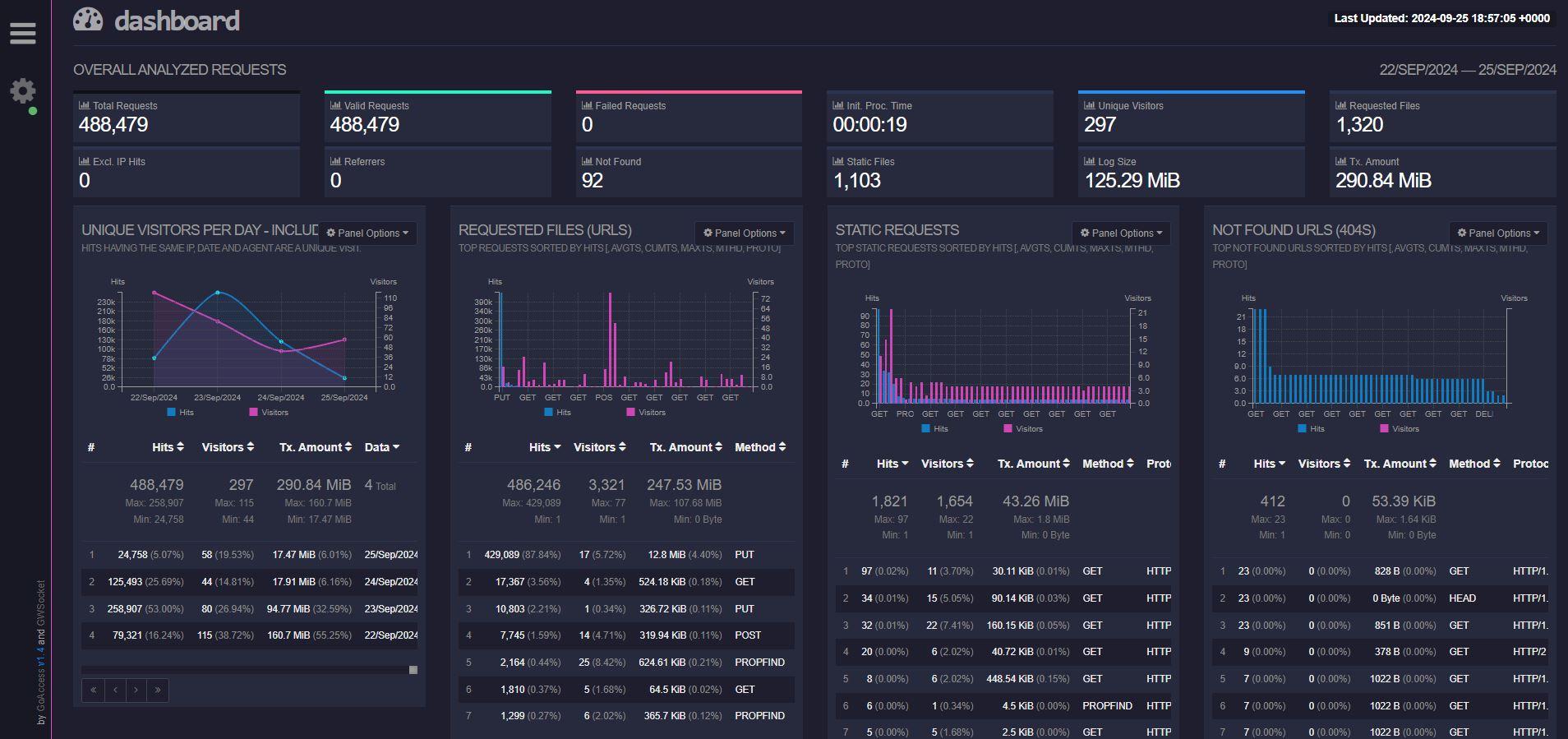

- Goacess .2  דשבורד עובר התעבורה התקשורת שמתבסס על הLOG מswag

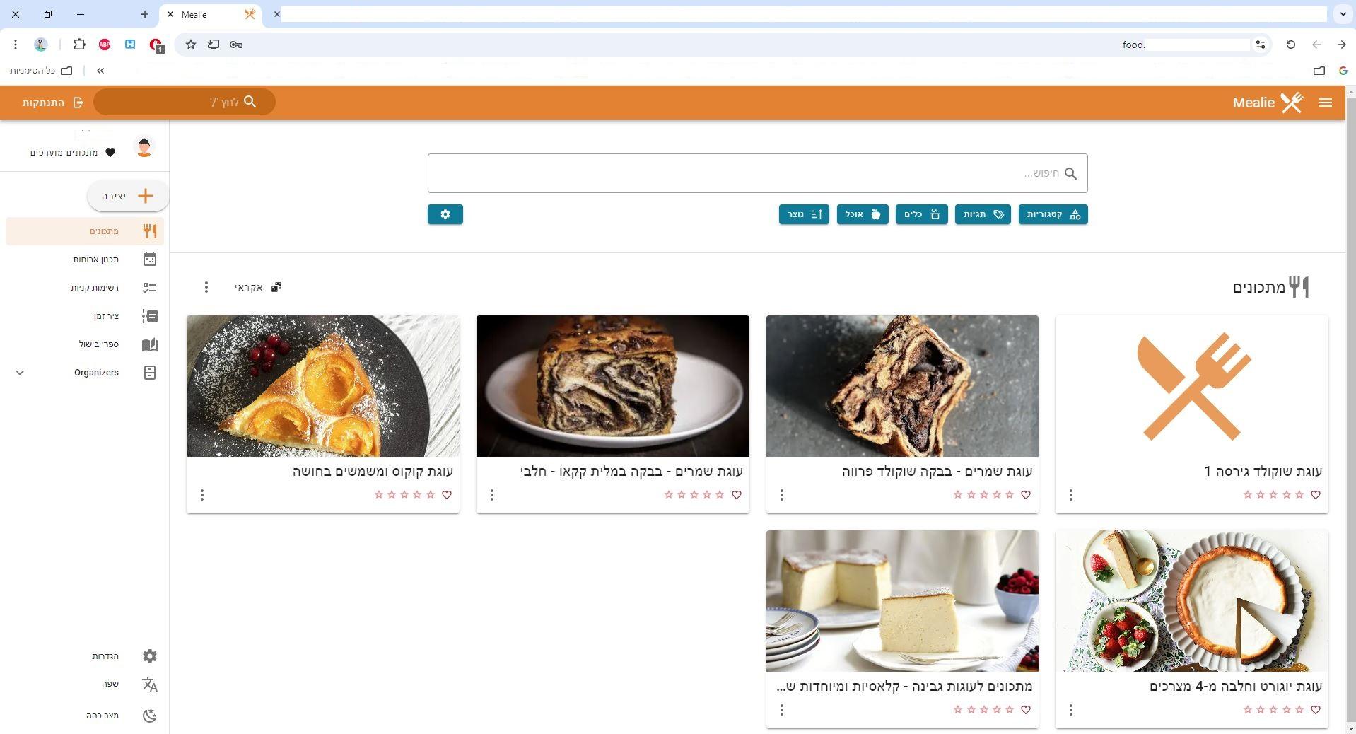

3. Mealie – ניהול מתכונים, רשימת מצרכים, עם גישה לרשת, ניהול משתמשים וכו'.
ניתן לטעון מתכונים ישירות מקישורים מאתרי אינטרנט, או ידנית,  הוא יהפוך לכם את זה למתכון שמור.

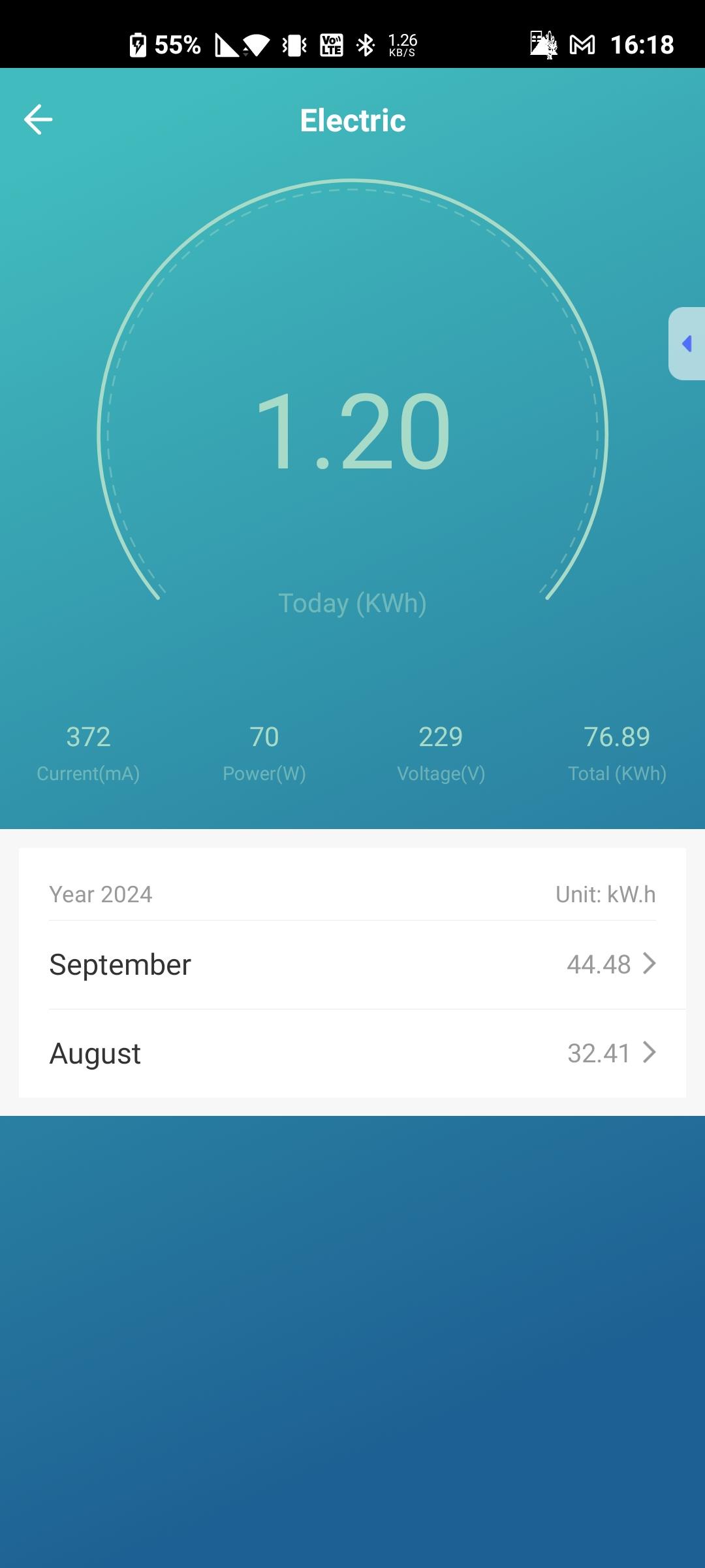

 שקע חכם למדידת צריכת חשמל  הוספת שקע חכם לצורך מדידת צריכת החשמל, עולה בסביבות 8 דולר.
נראה שצריכת החשמל מNAS +UPS צורכים בממוצע 1.6 קילו וואט ליום, אני חושב להוסיף מפצל לUPS שיגבה את הראוטר ועתיד את ממיר המדיה.

    פתחתי את פורט 22  -   שכמובן באופן רגיל לא חשוף אצלי , ושלא מומלץ לחשוף אותו לעולם בחוץ, אבל זה היה רק לבדיקה שהכל עובד.
    נכנסתי עם Termius לכתובת הIP והתחלתי לבצע Brute force על הסיסמא.
    קיבלתי חסימה כמעט מיידית מCrowdsec
    ההתראה שקיבלתי על ניסיון הכניסה לאחר שנחסמתי,
    כמו שניתן לראות מהתמונה:
בדקתי האם הראוטר מבצע DROP  לPacket עם הכתובת החסומה,
והאכן הכל עבד, כנדרש.
הסרתי את החסימה באמצעות הAgent  בשרת,
בדקתי שפועלת המחיקה עובדת,
התחברתי שוב ואכן היה ניתן לעשות Login.
כך הכתובת כבר לא ברשימה השחורה, הרשימה דינמית.
