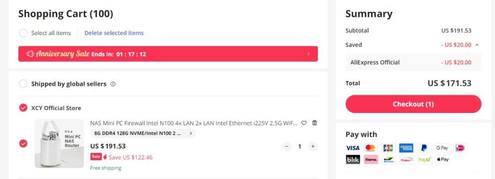

פורסם 2024 במרץ 272 שנים מחבר https://www.aliexpress.com/item/1005005200158913.html האם זה יכול להיות פתרון? עם קופונים שיש כרגע המחיר בסביבות 350 שח נערך 2024 במרץ 272 שנים על-ידי nadav1101
פורסם 2024 במרץ 282 שנים מחבר ציטוט של shimonta עדיף לך אחד עם מעבד N100 , ועם מפרצי 3.5 אינץ כמו זה מייקר את העסק ביותר מפי 2. 90 דולר לעומת 190. זה הולך להיות השרת הראשון שלי כדי לראות איך דברים עובדים ובכדי להתנסות. הוא ישמש בעיקר כסרבר להזרמת מדיה בעזרת plex וכפלטפורמה לשיתוף טורנטים. והדבר הכי חשוב, כבר הזמנתי .🤭
פורסם 2024 במרץ 282 שנים המחיר הוא 170 דולר עם קופון יום השנה שלהם, לפני כן רצית לרכוש את הNAS מKSP, עם מפרץ אחד ומעבד חלש מאוד. הצעה שלי היא סה"כ יותר יקרה ב 90 ש"ח. נערך 2024 במרץ 282 שנים על-ידי shimonta

פורסם 2024 במרץ 302 שנים מחבר ציטוט של shimonta המחיר הוא 170 דולר עם קופון יום השנה שלהם, לפני כן רצית לרכוש את הNAS מKSP, עם מפרץ אחד ומעבד חלש מאוד. הצעה שלי היא סה"כ יותר יקרה ב 90 ש"ח. ההצעה שלך יקרה יותר בכ-300 ש"ח ידידי. שילמתי 90 דולר על המחשב שרכשתי לעומת 170 במוצר שצרפת. בנוסף אני מקבל 256GB SSD לעומת 128. תודה בכל מקרה על העזרה, אולי בעתיד זה יהיה יותר רלוונטי.
