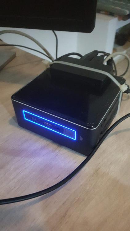

עידכון קצר:
לפני שבועיים קניתי את ה NUC7 (600 ש"ח) והפעלתי אותו. בגדול, הוא עונה על הציפיות ואפילו מפתיע לטובה. הוא נקנה מחברה שמכרה חלק מהציוד המשומש שלה והגיע אחרי פירמוט והתקנת ווינדוס 10 מקורי (ישנה המדבקה על המארז)
הוא מריץ טורנט ו Jdownloader בלי בעיות ומאפשר לי לפתוח שני דפדפנים עם מעט טאבים בלי להתקע אך לא נשאר הרבה זיכרון פנוי. כרגע אני עם ה 8 ג'יגה המקוריים בסטיק בודד, הוזמן סטיק נוסף של 16 מאמזון ב 150 ש"ח.
חיברתי עם אזיקון מפצל USB לעכבר/לוח מקשים כשהכבל מחובר מאחורה, בנוסף מחובר ראוטר ווייפיי חיצוני ל USB מאחורה. הדיסקון להעברת המדייה מתחבר מקדימה (חתיכת מכה, בגלל ה"עיצוב" האלגנטי לא ניתן לראות את הפתח כאשר האור חלש)
המחשב רץ עם עומס נמוך (5-10%) רוב הזמן וצורך כ 17 וואט, עונה על הציפיות.
שידרוגים:
-נקנה סטיק של 16 ג'יגה מאמזון ב 150 ש"ח, מה שיביא את הזיכרון ל 20 ג'יגה סה"כ. חשבתי להוסיף סטיק משומש של 16 ג'יגה במקום ה 8 הקיים אם אראה שאני סובל מבעיות זיכרון.
-יש לי כרטיס SSD של טרה שאינו בשימוש כרגע (נקנו שניים ל RAID0 ואחד לא עובד טוב), אתקין אותו בזמן הקרוב ואבצע Cloning של מערכת ההפעלה. כרגע אני עם SSD של 256 ג'יגה שמתחיל להתמלא ככל שעובר הזמן...
-אולי בשידרוג הקרוב שלי אעביר ל NUC7 את ה SSD של טרה שמותקן אצלי כרגע. שני טרה למחשב הזה נראה לי דיי והותר😄
