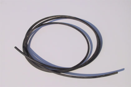

קח גומי U
הוא נראה בדיוק כמו האות U הוא מתלבש על הפח במקום הריק. ועוטף אותו משני צידיו וככה מסתיר את החיתוך (במידה ולא יצא חלק ממש כמו במפעל)
הגומי גמיש הוא יתלבש על המארז לפי הצורה שחתכת.. אתה לא צריך לחתוך צורה מיוחדת בשביל הגומי

תסתכל על התמונה הזאת:
הגומי מצד שמאל זה גומי U
הגומי מצד ימין זה גומי H
שניהם טובים אתה תחליט במה יותר נוח לך להשתמש..
אם הפרספקט יותר גדול מהחור תשתמש בU
אם הפרספקט יותר קטן בקצת (אותו גודל פחות או יותר) תשתמש בH
לדעתי U יותר נוח אבל זה לשיקולך האישי..
הגומי כמו שתוכל לראות מגיע באורך רב ומאוד גמיש לכל צורה שתחליט
הוא גם לא ממש עבה אז הוא לא יפריע

תדמיין איך זה יהיה... הגומי H יושב בין החיתוך לפרספקט
מה שאומר שהפרספקט צריך להיות בגודל של החיתוך ולשבת מבפנים
לאומת זאת בגומי U אתה יכול לקנות פרספקט באיזה גודל שתבחר והוא פשוט ישב בצד האחורי (בתוך המארז) והחור בפח יוכל להיות באיזה גודל שתרצה באיזה צורה וכו..
הכל נכתב מההיגיון שבשרטוט.. זאת דעתי, לא היה לי ניסיון עדיין עם גומי H אבל אם תדמיין איך הפרספקט והגומי אמורים להתישב אני חושב שתסכים איתי

אין שום דבר רע בזה שהפרספקט ישב בתוך הגומי זה נראה מצויין והכל
אבל תצטרך לחשב את גודל הפרספקט + גודל החור לחלון שהיו מתאימים
בגומי U לא תצטרך.. תוכל לעשות כל צורת חור שתרצה בכל גודל, העיקר שהפרספקט יהיה גדול יותר (בקצת או בהרבה זה לא משנה הוא גם ככה יושב מבפנים)
הבנת פחות או יותר למה אני מתכוון?
אני לא אומר שאחד מהם טוב יותר אני רק אומר שאתה צריך להבין מה כל סוג גומי אומר לפני שאתה מתחיל בעבודה..
