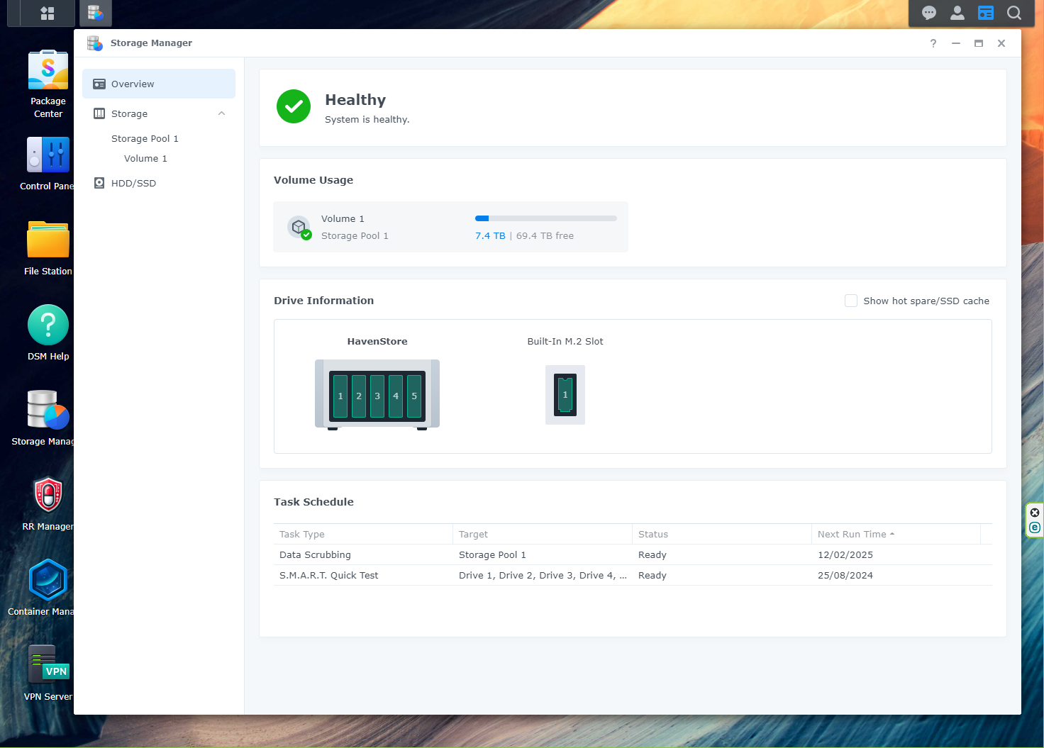

21/08/2024: קיבלתי את הדיסק החלופי במסגרת האחריות. הגיע די מהר (לקח כשבוע מאז ששלחתי את התקול). בדקתי אותו בדיקה מהירה, ואז התקנתי אותו לתוך השרת. לקח כחצי יום לשחזר את הווליום (עדיין אפשר לעבוד איתו תוך כדי), ואני גם מריץ הפעם EXTENDED SMART TEST שלוקח עוד יותר זמן. בנוסף לכך, כאשר עושים REPAIR במערכת SYNOLOGY זה גם עושה DATA SCRUBBING אוטומטית (שזה דומה לדפרגמנטציה), אז זה לקח בערך יום. בכל מקרה, הדיסק נראה תקין ועובד כמו שצריך. צילום מסך של האחסון שלי כרגע:image.thumb.png.2fdc58ca4b9697790f01bc285e72e0b5.png
נערך על-ידי ClassMulder
הוספת צילום מסך
