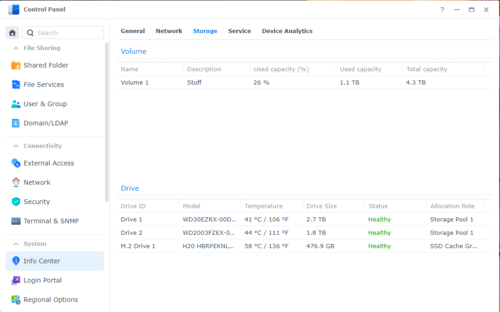

ה-NVME בלוח הזה ממוקם בצד התחתון שלו, אז אוורור בצד העליון לא יעזור. אבל תודה. בגלל זה ציינתי שהתקנתי עליו קירור פסיבי (צלעות קירור).
לגבי טמפרטורות, אתה יכול לראות בצילום המסך:
וזה כרגע עם שני דיסקים בלבד בתוך המארז. כן, הם ישנים, אבל אני לא חושב שזה מה שיוצר את ההתחממות כאן. עם זאת, זה סיכון מחושב שלקחתי כשבחרתי במארז קומפקטי כזה. (או כל מארז קומפקטי, כי קשה יותר לקרר אותם)
