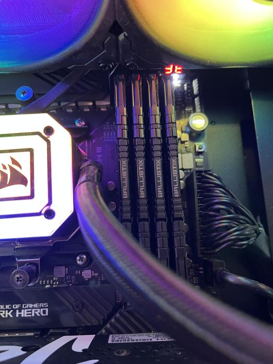

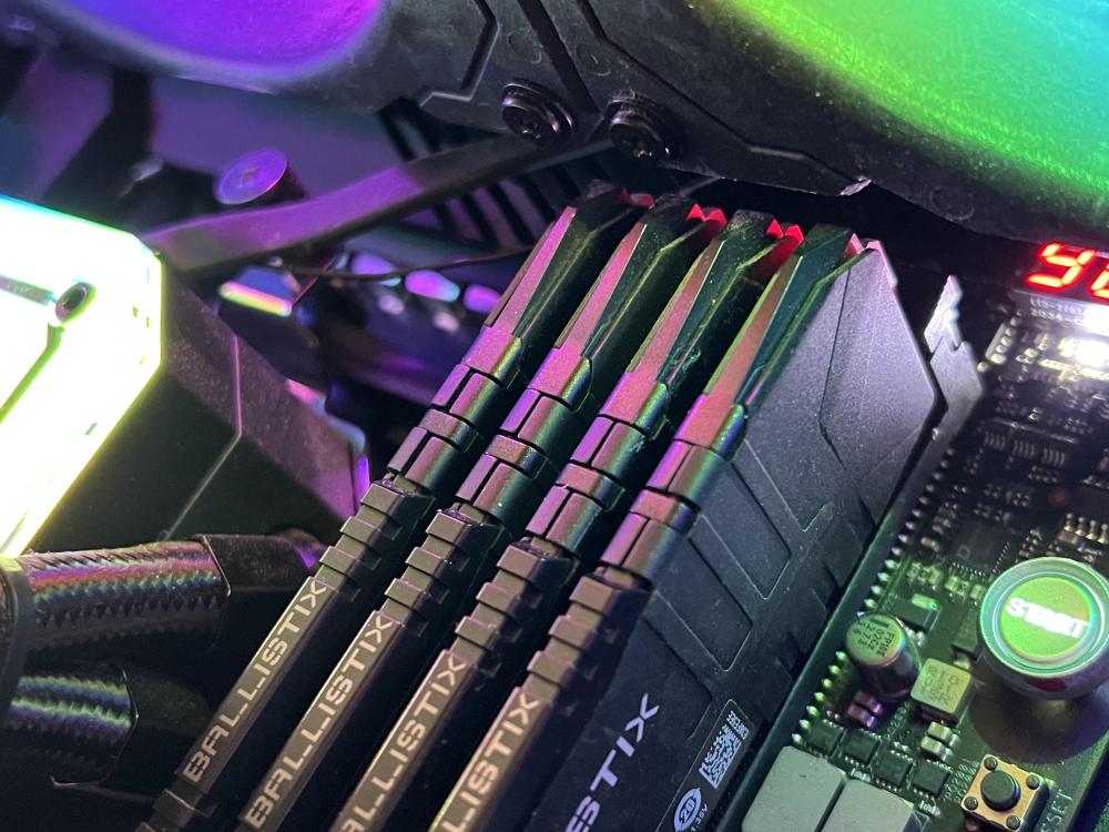

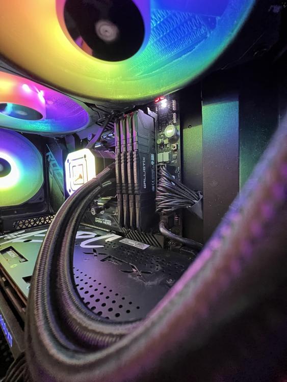

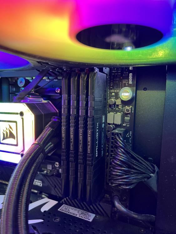

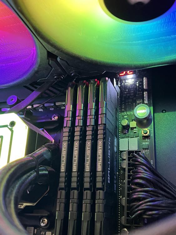

רציתי לשאול האם מבחינת גודל פיזי הסטיקים הבאים יכנסו במארז שלי?
שימו לב לקירור מים שאולי עלול להפריע שם בגובה?
מה דעתכם , יכנסו?

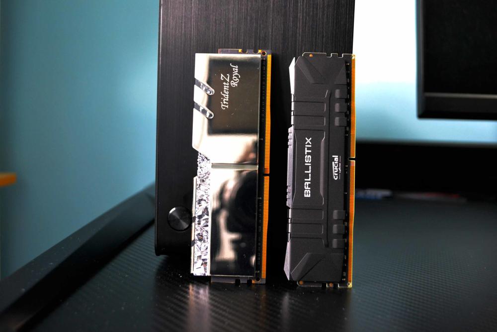

הצלחתי למצוא את המידות , אבל משהו שם לא מסתדר לי..
זה מרגיש לי שההפרש גדול מידיי.
הנוכחי:
‎5.25 x 0.28 x 1.54 inches
מה שאני רוצה לרכוש:
‎1.1 x 9.7 x 6.5 inches
בנוסף הצלחתי למצוא תמונה ברשת של side by side ,
טוענים שהגובה ב-g.skill הוא 44מ"מ לעומת הנוכחי שהוא 35מ"מ.
נראה לי כדאי לך לחפש זיכרונות אחרים ...
אני עדיין מתלבט.. ברור לי שאם אני רוצה ללכת על בטוח זה לחפש משהו אחר..
הזכרונות בליסטיקס הם בין הכי קומפקטיים שיש.
היו לי כאלה והם אחלה.
אם כבר יש לך 4X8GB שעובדים אז לא הייתי מחליף. לא תרגיש בהבדל מבחינת ביצועים.
הם באמת מצויינים , אני פשוט צריך להעביר אותם למחשב אחר..
