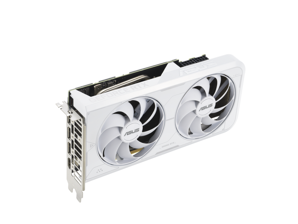

ה-3060TI ששמתי את תמונתו - נראה נחמד בתמונות אבל די מכוער במציאות (הפסים האופקיים האלה גורמים לו להראות פלסטיקי וזול):
ולא שווה את שינוי הדגם מבחינתי
האחרים - או שלא קיימים (אזלו - כך למשל במקרה של ZOTAC) - או שמצריכים הוצאה נוספת שלא ניתן להצדיקה (לדוגמא, חלק מהדגמים החדשים נראים אחלה, ואפילו ה-7700XT הלבן של אסוס נראה טוב לפחות בתמונות - אבל כאמור לא שווים עוד מאות שקלים נוספים).

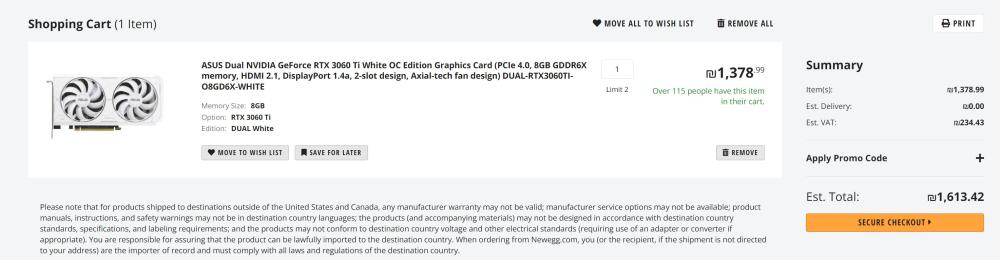

ה-3060TI הלבן הוא מ-NEWEGG:
https://www.newegg.com/asus-geforce-rtx-3060-ti-dual-rtx3060ti-o8gd6x-white/p/N82E16814126614
על 4060 (שאינו TI) אין מבחינתי לדבר כי הוא גם יותר יקר וגם בעל ביצועים פחותים משל כל האחרים. אז לא ניתן להצדיק אותו (מבחינתי) רק כי במקרה יש לו בארץ דגם (שלא ממש עושה לי את זה, אבל זה מן הסתם עניין של טעם) לבן - זה פשוט לא רציונאלי בעולם השיקולים שלי.

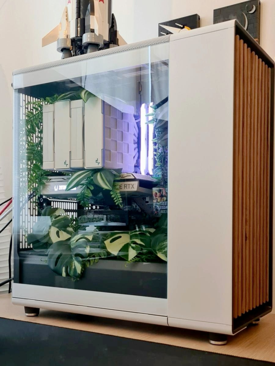

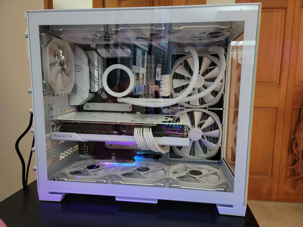

לטעמי הוא נראה יחסית גנרי ומגושם (ויותר מכוער מה-ASUS לצורך העניין):

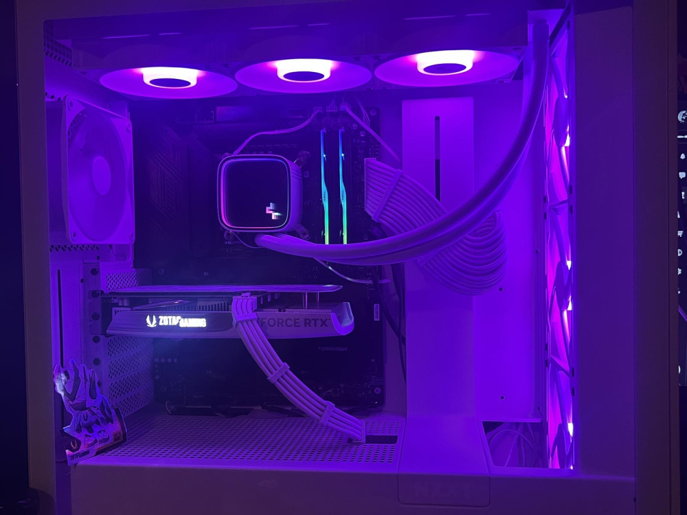

בעוד שההשראה שלי היא משהו שיותר בכיוון הזה (בתמונה זה ZOTAC שאזל לגמרי גלובאלית):
אמנם אני לא מנסה לאפטם ביצועים למשחקי AAA אבל בכל זאת, יש גבול כמה אפשר להיות לא-רציונאלי בבחירות שלי :)
בין העליון ובין ה-XFX (שהוא היחיד הנורמלי שזמין כרגע.. אחרת הייתי לוקח את ה-ASUS), אני מעדיף את ה-XFX הסולידי יחסית, שעם קצת תאורה וכבלים לבנים אולי לא אשים לב לצבעו השחור :) :
רק לשם הרפרנס, כך נראה האסוס (6700XT). בעולם מושלם כנראה שהייתי לוקח אותו אם הוא היה זמין:
או את ה-SPECTRAL WHITE של POWERCOLOR:

מתקשה להסתנכרן איתך כי newegg.thumb.jpg.1f9e027553a7ce82a017fab9f0ebb831.jpgאני מקבל בניואג מחיר אחר .
האם יש לך שיטה אחרת לקבל מחיר יותר טוב או  איזה קוד קופון ?
כמו-כן , הנחת הבסיס היא שבדרך כלל האסתטיקה תדרוש תוספת למחיר .
אז יותר קל להשוות בין אסתטי לאסתטי או בין בסיסי לבסיסי .
תסלח לי שאני נוקב בשמו של הארור אבל ראיתי 4060 של ZOTAC שאולי עונה על הדרישה האסתטית
https://www.newegg.com/global/il-en/asus-geforce-rtx-4060-dual-rtx4060-o8g/p/N82E16814500560?Item=N82E16814500560
ואם כבר ננעלת על 6700XT , אני בעד!
ציטוט של yoavke
השיטה נקראת להסתכל בדולר במקום בשקל :) נראה שהם מתמחרים שונה לפי היעד.
כנראה סתם תרגיל אידיוטי שנועד להסתיר את העובדה שהם גובים כסף על המשלוח... הם מטמיעים אותו בתוך המחיר ואז כותבים "משלוח חינם!".  נו, אדרבא, עוד דילמה פחות.
