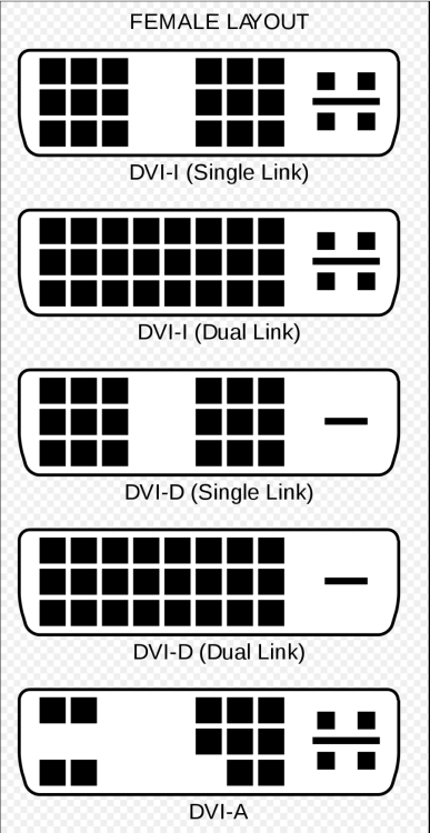

אם המתאם הוא A אז זה בטוח לא טוב וגם אם הוא SINGLE זה יכול לעשות בעיות .
התאם הוא לא A , הוא DVI-D (dual) .
הכבל DVI ל DVI הישן DVI-D singel.
לא ראיתי לרכישה כבלים עם מכברים שונים ,רק dual dvi ל hdmi .
