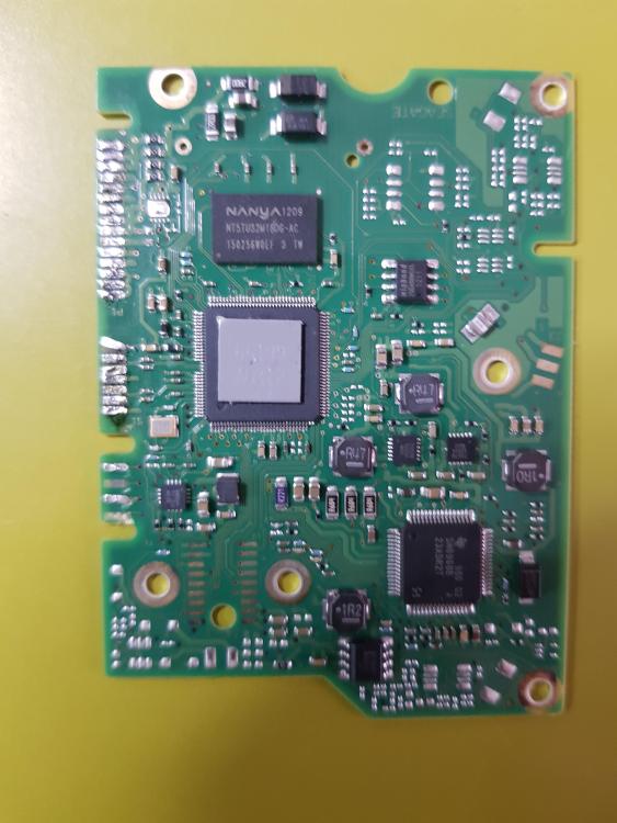

לא רק שלא הצלחתי (כנראה שהמלחם שיש ברשותי, דק ככל שיהיה, לא מגיע לטמפרטורות שהופכות בדיל לנוזלי ממש), גרמתי נזק לציפוי הכסוף (מקום ההלחמה) שנמצא על המעגל המודפס. בכל מקרה, שמרתי את המעגל הזה אצלי.
השאלה היא האם אפשר לתקן אותו.
אפשר, אבל בטח לא על ידך ....
( לאור המצב העגום שהבאת את המעגל המקורי ).
לכרטיס שצילמת קוראים פלטה חשמלית . עליו יושבים 2 בקרים . אחד מהם רגיל אך השני מכיל תוכנה שמותאמת למערכת המכאנית הפרטית של הכונן שלך . הכוונה לשני ה QFN  הגדולים . ה BGA הוא זכרון מטמון .
בסביבה מקצועית אפשר לחבר לכרטיס שלך קונקטור   למטרת הוצאת חומר  , אולי צריך מעקף או שניים .
אני רואה פד אחד תלוש  .
ציטוט של yoavke
אני רוצה להבין את דבריך,
גם אם מדובר באותו הדגם בדיוק יש לכל כונן תוכנה פרטית משלו?
ואם כן, מה עושה את ההבדל בין עותק לעותק של אותה התוכנה?
ושאלה נוספת - האם ניתן לתקן את הפדים שנפגמו (ע"י בעל מקצוע).
כן ,  זה יותר לכיוון של מעקף
