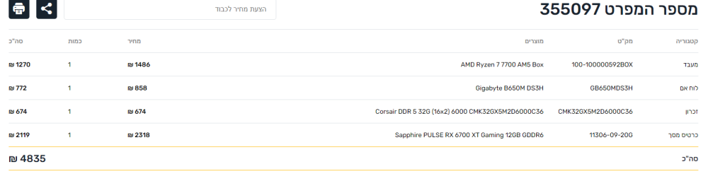

החלטתי שהגיע הזמן להחליף את המחשב שלי (מבוסס i7-4790 - כן, עד כדי כך ישן). השימושים: הכל, ממשחקים (אבל לא הכי חדשים ותובעניים) ועריכת וידאו ועד גלישה באינטרנט. התקציב: עד 5,000 ש"ח (ואפשר גם קצת מעבר, אבל אשמח להוציא פחות). האיכסון והרכיבים ההיקפיים יעברו מהמחשב הקיים, כך שאני צריך רק מעבד, לוח אם, זיכרונות וכרטיס מסך.
המטרה היא לבנות מחשב שיוכל לשמש ללא מעט שנים קדימה, בתוספת שדרוגים. כרגע מתלבט בין Ryzen 7 7700, שכנראה יעלה יותר בטווח הקצר אבל ייתן אפשרויות נרחבות לשדרוג, או i5 כלשהו.
זיכרון יהיה לפחות 32GB (משחק לא מעט עם מכונות וירטואליות) ובתחום התצוגה, יש לי העדפה לא רציונאלית ל- AMD (אבל לא חובה).

באמת מחיר מצויין למעבד. לוח אפשר למצוא זול יותר - ASUS PRIME B650M-A ב- KSP עולה 714 ומזה עוד מורידים 50 ש"ח בקופון. ללוח האם הזה יש גם תוספת של שני חריצי PCI.
