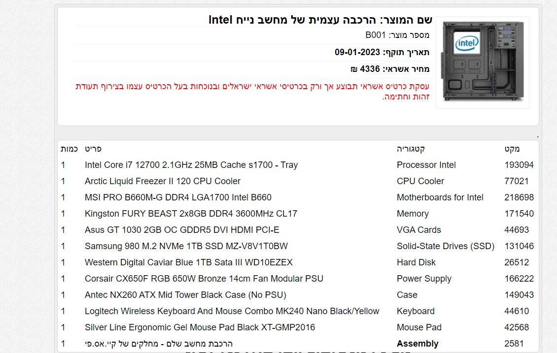

אשמח לקבל יעוץ על רכישת מפרט בהרכבה עצמאית בKSP
אני מעונין לרכוש מחשב שיעבוד טוב עם תוכנות פוטושופ ואילוסטרייטור (לא צריך יותר מידי מזה...)
ההשקעה של עבור המחשב היא באיזור ה4K
טכנאי המליץ לי על המפרט הנ"ל אשמח לשמוע מה יש לכם לומר על זה

מפרט סביר, לא יותר ....
היי,במסגרת התקציב שלך ניתן להרים מפרט חזק משמעותית בהשוואה למה שהצגת,יש שם די הרבה לתקן
ומעבר לכך,המחיר למפרט שפירסמת די גבוה,בלי קשר לכלום נוכל לספק לך אותו במחיר זול יותר ממה שפירסמת

אשמח לדעת מה היית משנה מהמפרט
וכן אשמח לראות מחשבים שלך
תודה

אני רק שאלה ( ברצינות ) -
למה אין לכם מעבד 13600K ?
כי בחנויות אחרות יש אותו .
טוב, נמצאה האבדה .....
אז הנה מפרט טוב בסדר גודל מההצעה שבפתיח -
https://tms.co.il/builds/342716
כן, קצת חורג מהתקציב, אבל שווה כל שקל.

מה אני יכול לשנות במפרט שיהיה יותר טוב?
ספק? כרטיס מסך?
יותר טוב או יותר זול ?

במה בעצם הוא יותר טוב?
1.מעבד
2. כרטיס מסך
3. כמות זיכרון ( כמות כפולה )
4. אחסון
נראה לי מספיק, לא ?

בהצעה שלי יש מעבד i7
זכרון מספיק לי 16
אחסון אותו דבר, לא? (1 טרה כל דיסק )
לגבי כרטיס מסך רק הוא יותר טוב, לא?

כן, אבל דור 12.
במפרט שלי זה דור 13, יותר ביצועים .... אפילו שהוא I5.

באמת ?
אז חסכת 150 שקל ...

זה הכרטיס המינימלי, לא הבדיחה ששמו  ב - KSP.
בבקשה,הצעה מאיתנו (TMS)
-מעבד חזק יותר מהדור החדש של אינטל
-קירור למעבד - אין טעם לקחת קירור נוזלי,קירור אוויר איכותי יעשה כאן את העבודה מצוין
-ראם שודרג ל32GB 3200MHZ - ישרת אותך מעולה גם כמה שנים קדימה
-ספק כוח - מיותר לקחת מעבר ל500W,הספק הנוכחי יתאים מצוין
-כרטיס מסך שודרג ל1660 SUPER,יותר אפקטיבי מאשר ה1030 החלש מאוד שהוצע לך (על כרטיס כזה בכלל לא הייתי משקיע,עדיף כבר להשאר על המאיץ גרפי)
המחיר שמצוין בהצעה כולל משלוח והרכבה עד הבית
https://tms.co.il/builds/342763

אני לא חושב שיש הצדקה לחרוג ממסגרת התקציב שלך.
ושם לב שהקירור שהבחור הציע לך לא יספיק בשביל להחזיק 13600K,מדובר במעבד מאוד חם
הקירור הזה יכול להתאים לשאר הגירסאות של המעבד אבל ממש לא לגירסה המומהרת.
לא הבנתי את הקטע של GT 1030
הכרטיס מסך הפנימי אמור להיות חזק
