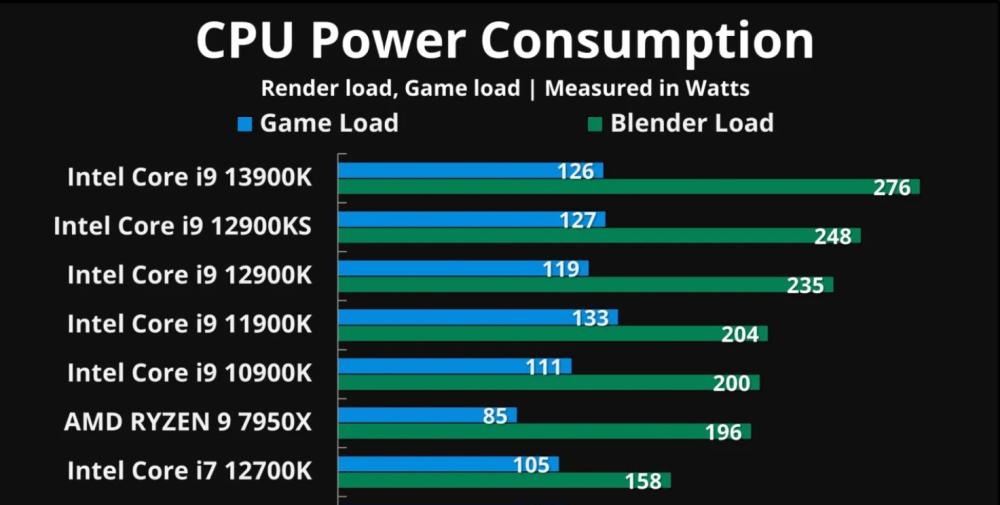

התשובה לשאלה אם המערכת תעשה את העבודה או לא למעבד ללא OC  היא חד משמעית כן .
בלי OC  ובלי נטרול של  PL , כמעט כל מערכת 280-360 שיש בשוק תעשה את העבודה.
גם עם OC לא קיצוני או רק נטרול של PL המערכות הנ"ל  יעשו את העבודה.
באופן כללי , זה לא משנה אם זה 11900, 10980XE , 12700 , 13700    או טוסטר משולשים .
אם זה לוקח 250-300 וואט וזה בגודל כללי של מעבד בן ימינו , זה היינו הך .
ראה מטה כמה לוקח ה 11900 בסטוק...
11900K ב 5.5 לוקח למעלה מ250 וואט .
10980   ב OC לוקח יותר ממנו .
על פי פרסומים זרים , 13700K לוקח כמו ה 12900K .

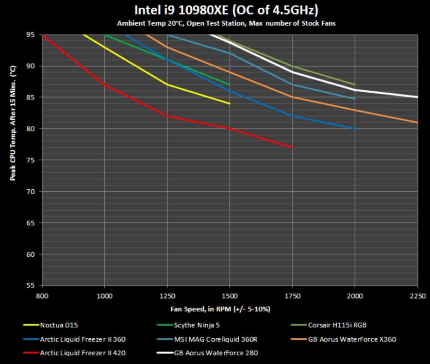

את המבחן קישרתי דווקא בשביל שיראה  אם המערכות רועשות או לא.
הבנת הנקרא  , השאלה הייתה אם הקירור יעשה את העבודה לא אם המערכת רועשת.
הבנת הנקרא זה להבין שיש פה בעצם 2 שאלות.
אחת  , האם הוא יעשה את הביצועים . שאלה בינארית , כן או לא ,  התשובה ניתנה .
שנייה :
ציטוט של kokoki
איך הביצועים של הקירור של גיגהבייט - AORUS-WATERFORCE-X-280
מה זה ביצועים ? זה לא בינארי כמו השאלה הראשונה . זה אומר עד כמה היא מצליחה לקרר ובאיזה מחיר .
ביצועים של מערכת קירור זה כמה חום היא מפזרת כנגד כמה רעש היא עושה.
בכל מבחן של מערכת קירור רעש זה סעיף שמקבל הרבה מקום .
רעש זה אחד הקריטריונים העיקריים שמגדירים את איכותה של מערכת הקירור .
אם תסתכל על המבחן תראה  שאף מערכת למעט המערכת של ה 420 לא מצליחה לקרר אתה 10980 ב OC כאשר המאווררים על מהירות נמוכה.
למה הם על מהירות נמוכה ? כנראה שלא לשם חיסכון בחשמל  ... הם במהירות נמוכה על מנת לבדוק את רמת פיזור החום כאשר המאווררים עובדים בשקט.
הגרף המצורף עונה בצורה מדויקת על ההגדרה של "ביצועים של מערכת קירור" והסיבה היחידה להוריד את מהירות המאווררים היא רעש.
